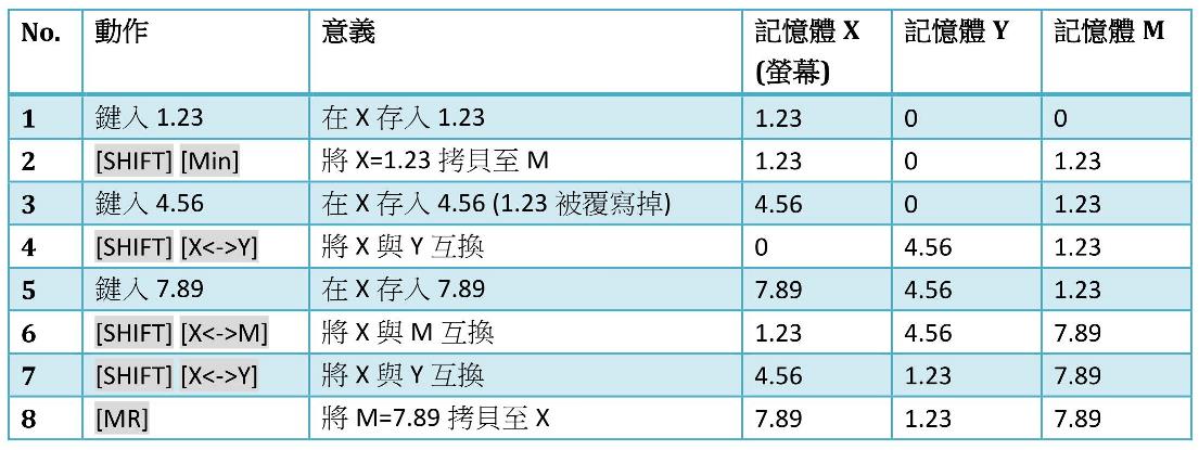

yeh4912 寫:原著您好,
請教您下列計算機操作問題:
計算機型號: CASIO fx-82SX
問題:
看不懂書本P.201所述帶三組數據進場之說明及操作。
可能是不懂XY記憶互換及,XM記憶互換正確用法,
所以無法融會貫通, 可否請您補充說明。
感恩
請參考附件的圖片檔。

原著好,謝謝說明。
另請教若於不新增記憶數據的條件下,
原先記憶的三組數據,能重複查閱嗎?
例:
STEP1:X=1.23、Y=4.56、M=7.89
STEP2:按AC後
STEP3:接著按MR叫出M=7.89
STEP4:???(能否分別叫出X及Y之數據)

按了AC之後,X與Y就永遠消逝了。按AC之前,將其抄在題目卷上甚好。
