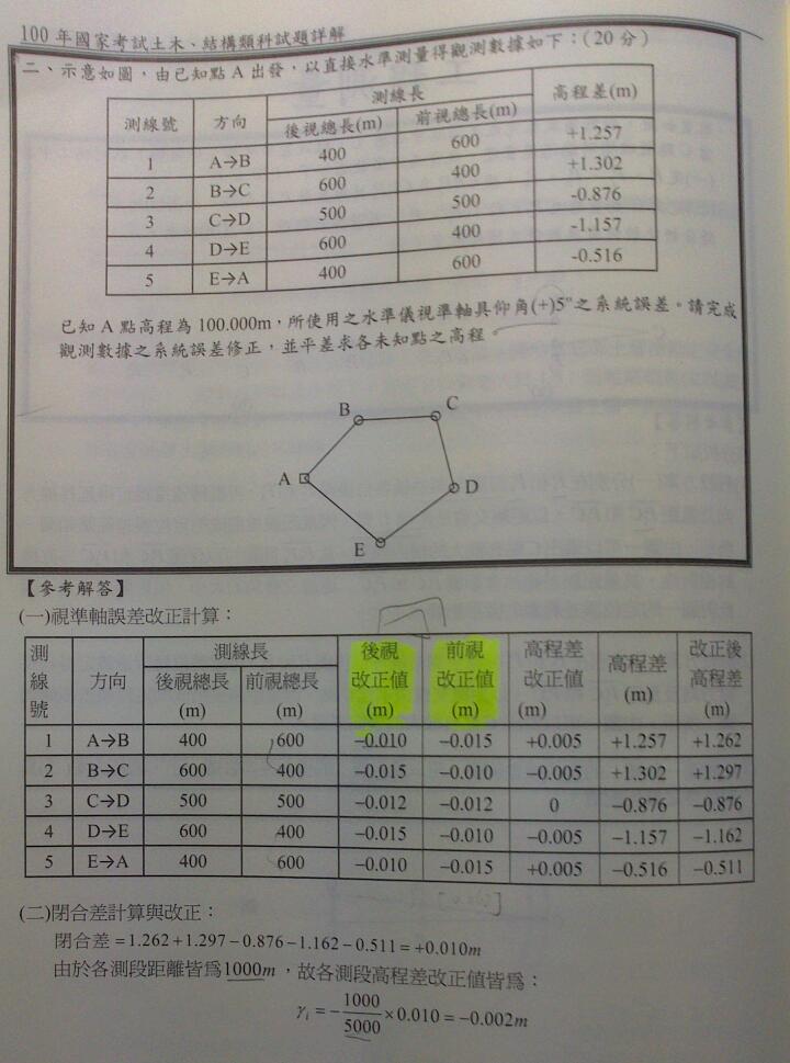

請問大家 100年土技測量 9x-解答書
後視改正值 前視改正值 是怎求的(黃色部份)?

應該是視準軸誤差的改正值
(2"/206265")=(X/測線長)
