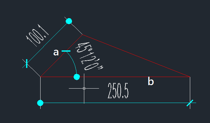

請問三角形的面積應該是1/2ab sin(45'12')=8900
但是我按計算機答案怎麼都是11764???
我的按法是(100.1*250.5*sin45度12度)/2
是我的按法哪邊有錯誤嗎?
請高手幫忙解答一下
感謝

qasyhuang 寫:您的計算機處於徑度(RAD)狀態,將計算機改為角度(DEG)狀態就會對了。如果你的計算機型號是CASIO fx-82Solar或CASIO fx-82SX,直接按[MODE] 4就可以改為(DEG)狀態。
