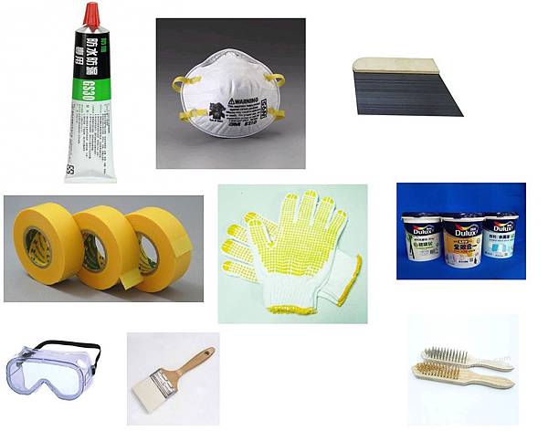

所需材料:
圖檔
1. 和牆面同色的乳膠漆或水泥漆
2. 防水填縫劑
3. 遮蔽膠帶
4. 油漆刷
5. 批刀
6. 鋼絲刷
7. 護目鏡
8. 口罩
9. 手套

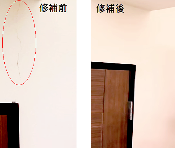

填補裂縫8步驟
步驟1: 戴上護具
安全是很重要的~所以首先就是戴上口罩、護目鏡、手套
步驟2:清除隆起物
拿起鋼絲刷,將裂縫附近的牆面隆起物,都刮平
步驟3:清潔牆面
用抹布把表面髒汙,清除乾淨
步驟4:填補裂縫
將適量的裂縫填補劑擠在平板上,用刮刀將填補劑補在牆面上,依序將填補劑補在裂縫上,直到前面平整看不到裂縫為止
步驟5:等待填補劑乾燥
每種填縫劑不同,因此等待乾燥的時間也不同,一定要確認填縫劑已完全乾了喔~
等到乾燥後就能上漆了
步驟6:貼上遮蔽膠帶
把有可能會刷到漆的物皮貼上遮蔽膠帶,避免不需要的地方被粉刷到
步驟7:漆上乳膠漆
將原來牆面同色的乳膠漆,平整仔細的補上去
步驟8:等待油漆乾燥
等到油漆完全乾燥就完成囉~
圖檔
P.S:若裂縫出現在建物主要樑柱,且寬度超過3~4mm以上、深度已經達到可看到內部鋼筋時,
可能結構體已損傷,應請專家鑑定後依專家的建議做後續的處理。
