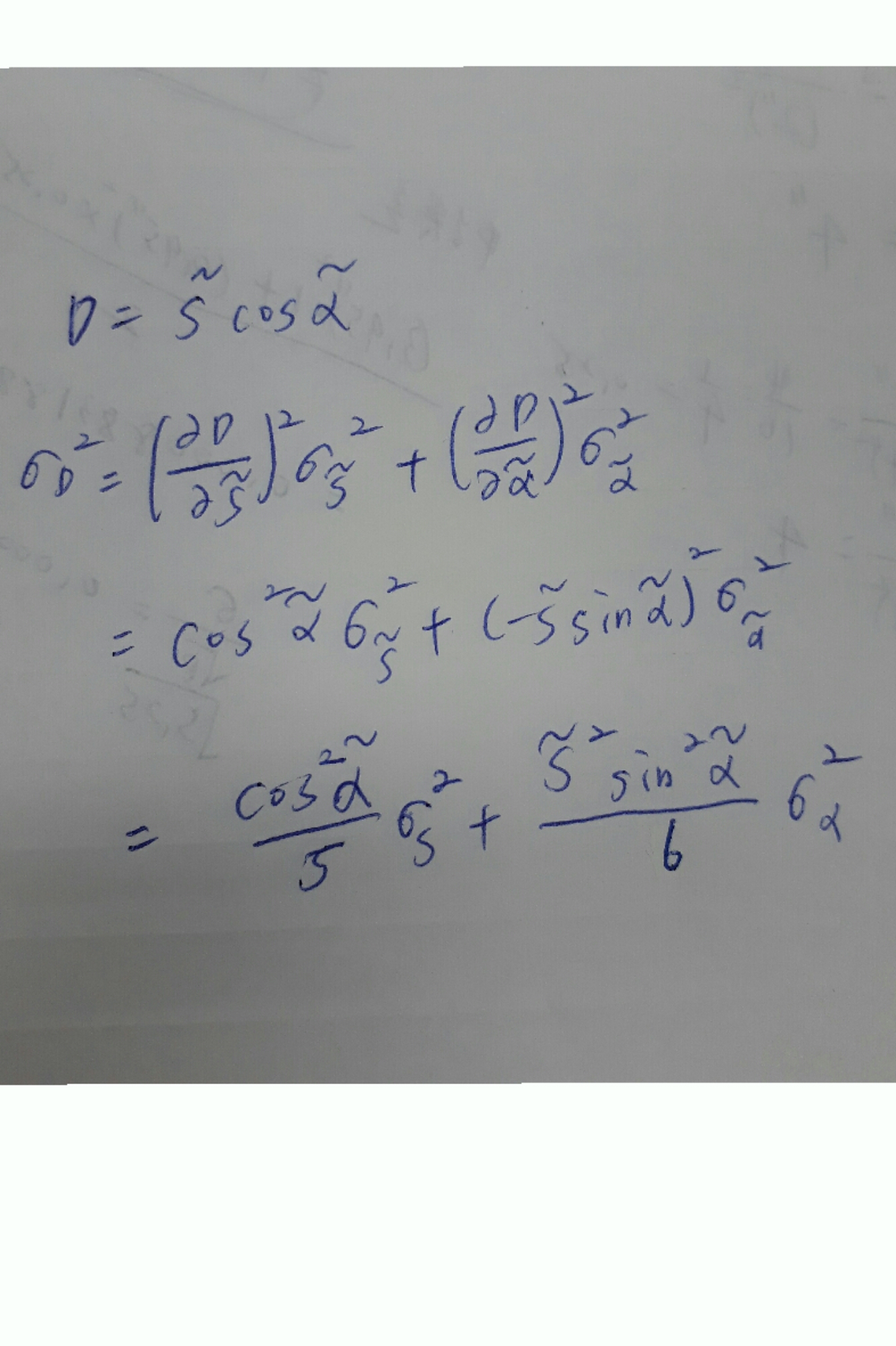

Q2:
(如圖片)請問這裡是怎麼微分的?

Q2

文章由 AjayLin » 2020 3月 27 (週五) 11:24 am
這種程度的偏微分沒有很難說清楚,只是你用的符號我太難用鍵盤打出來,大概就寫成
D = s*cos(a)
(dD/ds)就是沒有s的部分不要動,意思就是當cos(a)是常數,只對s微分,
就好像 y = 3x,y對x微分,你不會去動那個3一樣的意思。
(y不會隨3變化,因為3永遠是3,因為3不是變數)
所以dD/Ds = 1*cos(a) (因為這裡只關心D隨s變化的程度,所以a就當做常數,那cos(a)也是常數)
dD/da = s*(-sin(a)) (因為這裡只關心D隨a變化的程度,所以s就當做常數)
至於高中程度的微分(不知道現在高中還教不教微分……)就請自己努力一下

謝謝你打的這麼仔細
我沒有學過微積分,目前只會很簡單的部分,現在剛在自己學微積分,所以看到這題看不懂,真的很謝謝你的回答。
