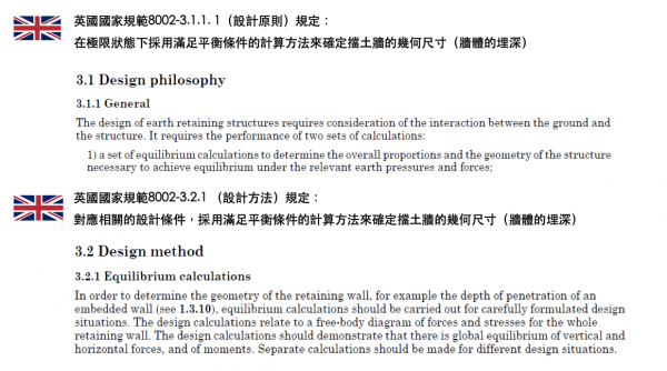

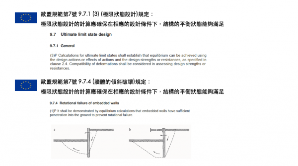

深開挖的分析軟體,重要的目的是計算取得擋土牆平衡所需牆體的最小埋深
The objective is to determine the minimum embedment necessary to achieve equilibrium
但很明顯,採用滿足平衡條件(彎矩和剪力)的計算方法是唯一正確的方法,根據牛頓第一定律,所有靜止的物體都處於平衡狀態。
看了法國的RIDO及過內的TORSA....但看來都沒有以平衡法的方式來做計算。也就是需彌補簡化方法帶來誤差,計算的牆體埋深將會增加(20%?)。是大家都這樣再使用嗎,縱使計算方法不正確?

BS 8002 (British Standard) – Code of Practice for Earth Retaining Structures, 1994
英國國家規範8002 – 擋土牆設計準則,1994(此規範取代CP2)

Eurocode 7: Geotechnical Design – Part 1: General Rules, 2004
歐盟規範第7號:巖土工程設計 – 第1部分:一般規則,2004 (此規範取代BS 8002)
