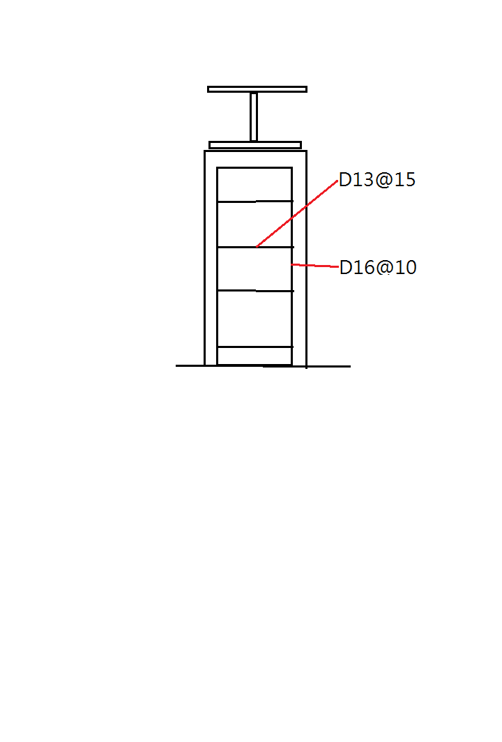

文章由 tony861025 » 2021 1月 27 (週三) 4:02 pm
請教各位
像這樣的基座該如何計算分析? 能否承受這樣的載重!
麻煩大家能詳細的列出公式或是講解,謝謝
位於版的兩端
底座 : 30*30 cm
H型鋼 : 175*175*7.5*11
靜載重
DL = 版(t=4.0 cm) 0.04×1300kg/m3 = 52 kg/m2
鋼梁:H175×175×7.5×11 自重W= 41 kg/m
活載重
面活載重LL=400 kg/m2 鋼梁設計
行人自重 WP =100 kg/人 面板設計

文章由 紫煌 » 2021 1月 27 (週三) 4:50 pm
老問題,你是要問「配筋」的理由?
首先這個基座受多少力量?基座的大小?
他是在結構的那個位置,只有這樣大家看不懂的

Re: 【請益】 基座分析計算
文章由 Lucas1019 » 2021 1月 28 (週四) 8:38 am
建議可以自己到midas或 etabs 建模
youtube有很多教學影片可以參考
要midas的技術文件再 私我
你這樣問根本沒有人可以回答你

文章由 XavierChang » 2021 1月 28 (週四) 1:16 pm
看基座高度,高寬比小於3可視為墩座,用1/2柱最小鋼筋量1%/2=0.5%來檢核應該就會過。

文章由 紫煌 » 2021 1月 29 (週五) 12:18 am
版是多大?
基座3*3公分是誤繕?因為H型鋼就17.5公分
上面到底長什麼樣子?
載重既然是應力單位,不知道版多大無法分析....
