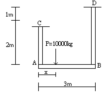

如圖所示,一水平桿長3m,於其二端分別以2m長之黃銅棒AC及3m長之鋼棒BD承吊。已知黃銅棒段面積為11.4cm2,彈性係數Ecu=1.05×10^6kg/cm2,鋼棒之緞面積為5cm2,彈性係數Es=2.1×10^6kg/cm2,有一荷重P=10000kg作用其上,請問①如欲使AB桿件保持水平時,P力作用的位置與A點距離x為何?②當AB桿件保持水平時,黃銅棒與鋼棒支應力為何?

Fac + Fbd = P = 10000
δac = δbd
兩個解聯立方程式,即可得Fac與Fbd
再ΣMa = 0,即可求出x值。

tn002681 寫:Fac + Fbd = P = 10000
δac = δbd
兩個解聯立方程式,即可得Fac與Fbd
再ΣMa = 0,即可求出x值。
想法完全正確,原本想說這因該可能會掛網!!
想請教你是?做什麼工作?或者是學生?
我出的題目幾乎都答得很不錯!但認為你在靜力方面有些地方要加強。
我都有在注意看!
也感謝你的回覆
當然在這題
就如這位,寫得這樣子,大致上解法也只能這樣算,目前沒有別的算法
