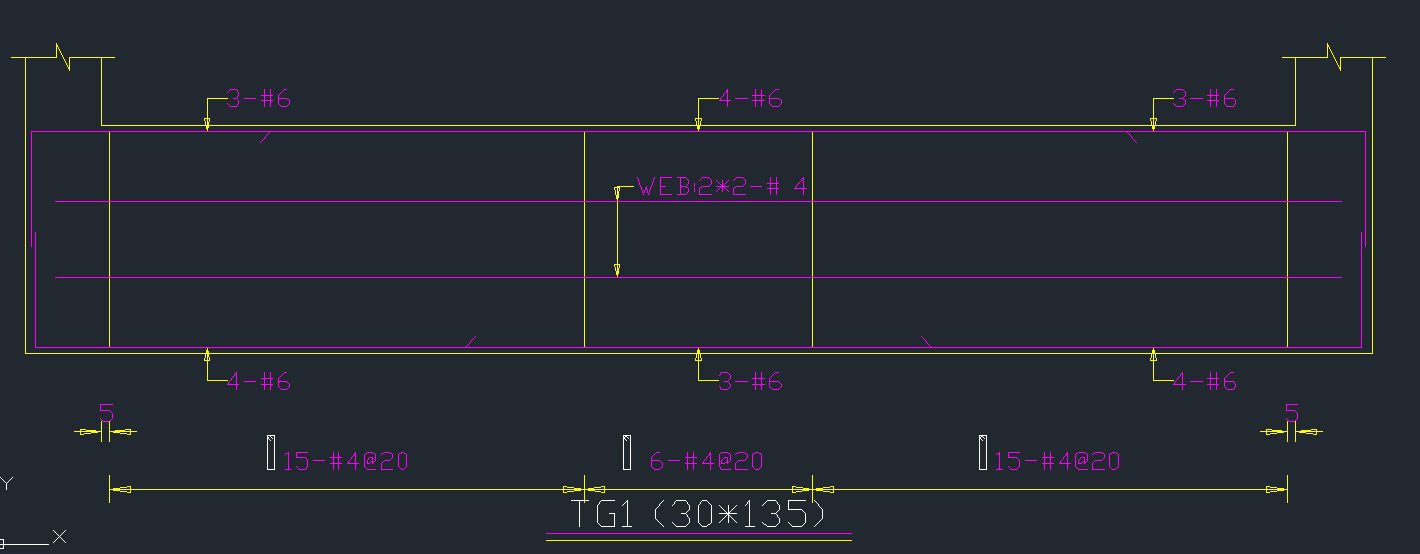

小弟是營建系大三生
因家裡剛好要蓋房子
建築師畫好的圖我看了一下
有個問題想請教
(圖再附檔)
梁的長度是370
箍筋量他寫 15-#4@20 6-#4@20 15-#4@20
這是正常的嗎?
另再請教梁中間的 3根6號 變成4根6號
是在中間會有總共7根嗎
還是是前面3根到中間變成4根再變成三根
那搭接的長度呢?
小弟才疏學淺
感謝各位前輩解答
圖

Re: 配筋圖梁的箍筋請教
文章由 gentle3 » 2015 9月 15 (週二) 9:19 pm
不好意思,小弟有些許疑問:
(1)#6會不會太粗?
(2)感覺上這張設計圖很像【地梁】?是嗎?

Re: 配筋圖梁的箍筋請教
文章由 student » 2015 9月 15 (週二) 9:59 pm
他是地梁
筏基 基礎版40cm

Re: 配筋圖梁的箍筋請教
文章由 gentle3 » 2015 9月 15 (週二) 10:04 pm
若是地梁,上拉下壓,看起來應該是沒問題。

Re: 配筋圖梁的箍筋請教
文章由 student » 2015 9月 16 (週三) 12:01 am
想請問箍筋圖上共 15+6+15=36支 要如何塞的下370cm的梁?
還有三號轉四號鋼筋的大概位置還有搭接長
謝謝

Re: 配筋圖梁的箍筋請教
文章由 gentle3 » 2015 9月 16 (週三) 12:32 am
4*3+1 = 13mm = 1.3cm
36*1.3 = 46.8cm
370-46.8 = 323.2cm
323.2/37 = 8.74cm ,大概取個8cm的間距即可。
最便利的方式,縱向鋼筋搭接長度大於30cm即可。

Re: 配筋圖梁的箍筋請教
文章由 student » 2015 9月 16 (週三) 11:42 am
謝謝樓上大大
所以箍筋的間距應該是@8 而不是像圖一樣寫間隔@20
是圖寫錯嗎還是一般業界都會這樣?

Re: 配筋圖梁的箍筋請教
文章由 gentle3 » 2015 9月 16 (週三) 12:10 pm
你的圖說又沒寫跨度多長?
跨度370cm是你事後才講的。而且你的跨度有包含柱的距離嗎?
在箍筋的配置上,V大於5φVc與V小於(1/2)φVc是不配置箍筋的。
