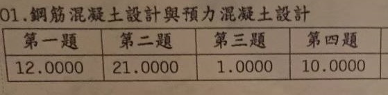

以下是小弟這次的RC分數
個人認為前兩題的出法以前幾乎沒看過,認為偏難
第三題自己寫完時還是懵懵懂懂,
最後預力亂寫,撿到一些分數,
整體來說"RC預力"偏難,而且同學在RC預力這科都考得不好。
