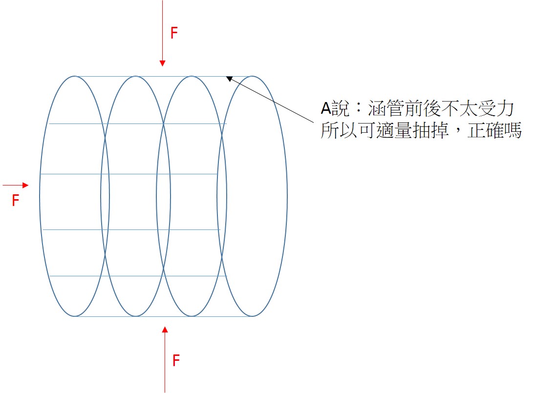

晚輩被廠商提出這樣的問題~雖然知道結果!!卻不知道該如何詳細解釋,請板上各位先學們告訴我如何解釋!
提問如下:
預鑄混凝土涵管-埋在地下只有從上方受到壓力,所以鋼筋可以減量(降低他們的成本)。
詳如附件圖檔
謝謝~

fdps7948 寫:哈~小弟想用結構學跟內地人解釋!但是忘得差不多~怕說錯呀>"<
再請各位前輩指教
linlinmonkey 寫:fdps7948 寫:哈~小弟想用結構學跟內地人解釋!但是忘得差不多~怕說錯呀>"<
再請各位前輩指教
兩方向都有應力
可參閱材力書
