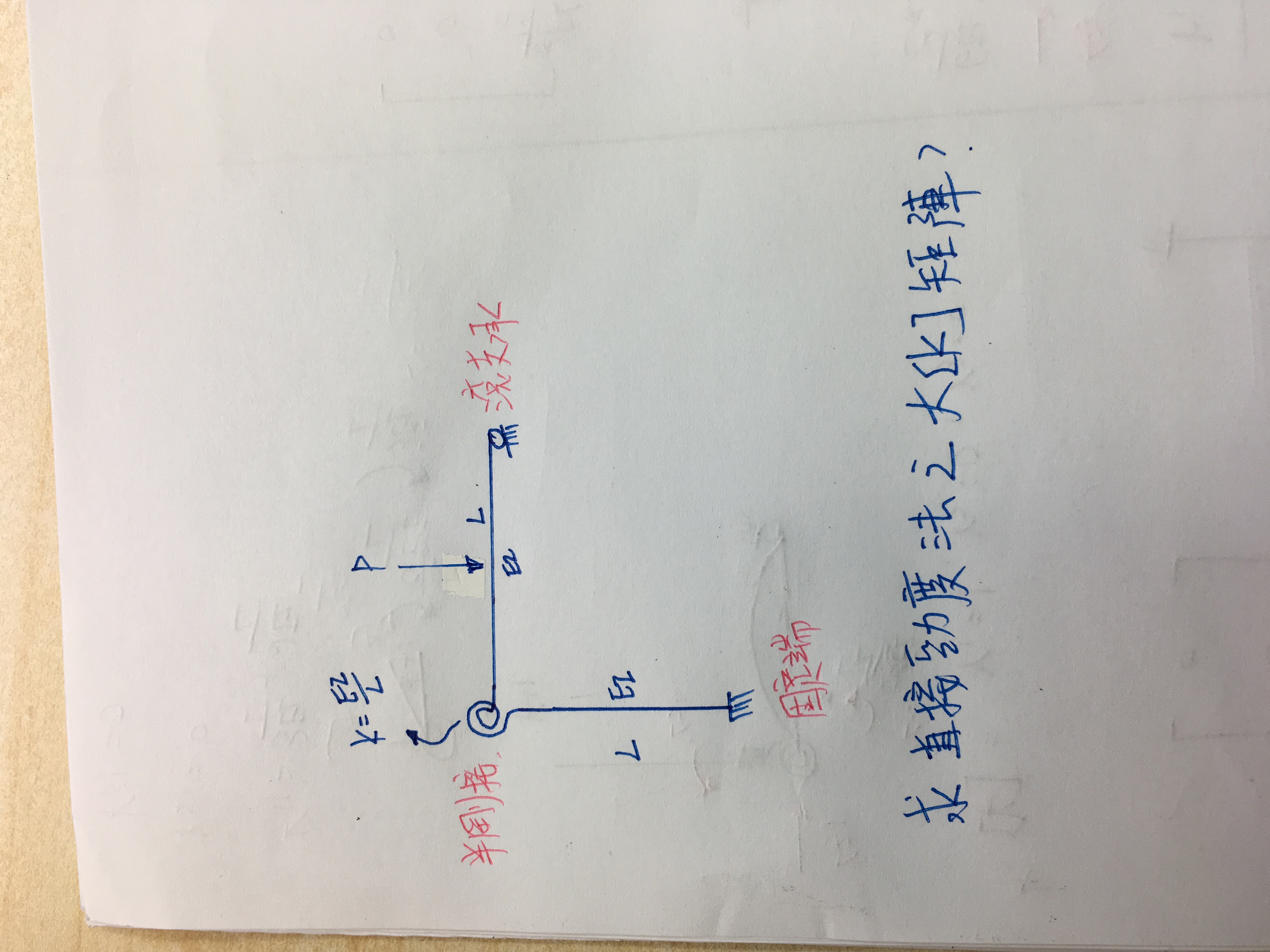

文章由 YOYO3413 » 2017 10月 26 (週四) 1:12 pm
版上高手請幫忙.....
這題困擾小弟許久.....
感謝
YOYO3413

我不懂!什麼叫做半剛接?你要不要解釋看看!
這題是彈簧的受力問題,要用矩陣的方式求解,真的滿困難的。

文章由 YOYO3413 » 2017 10月 26 (週四) 6:46 pm
mark57 寫:我不懂!什麼叫做半剛接?你要不要解釋看看!
這位高手!
我問的是結構的問題,不是國文。每個系統對很多支承及接續符號本來就有不同的稱呼。你沒看過不代表錯誤。

文章由 tpn22712 » 2017 10月 26 (週四) 9:16 pm
又換帳號了?
你不懂不代表沒有這個詞,不信自己去google,
別人沒義務要解釋給你聽。
另外,彈簧受力跟用矩陣求解的難易度沒絕對關係。
結論,多讀點書吧,都準備幾年了。 (jolin) (jolin) (jolin) (jolin)

文章由 紫煌 » 2017 10月 28 (週六) 6:24 am
這題不難,反矩陣反而麻煩

文章由 紫煌 » 2017 10月 28 (週六) 6:26 am
紫煌 寫:這題不難,反矩陣反而麻煩
本解是彈簧的剛度αEI,樓主請自己帶α=1

文章由 YOYO3413 » 2017 10月 28 (週六) 7:07 pm
紫煌 寫:
紫煌 寫:這題不難,反矩陣反而麻煩
感謝紫煌大大。小弟研究一下
