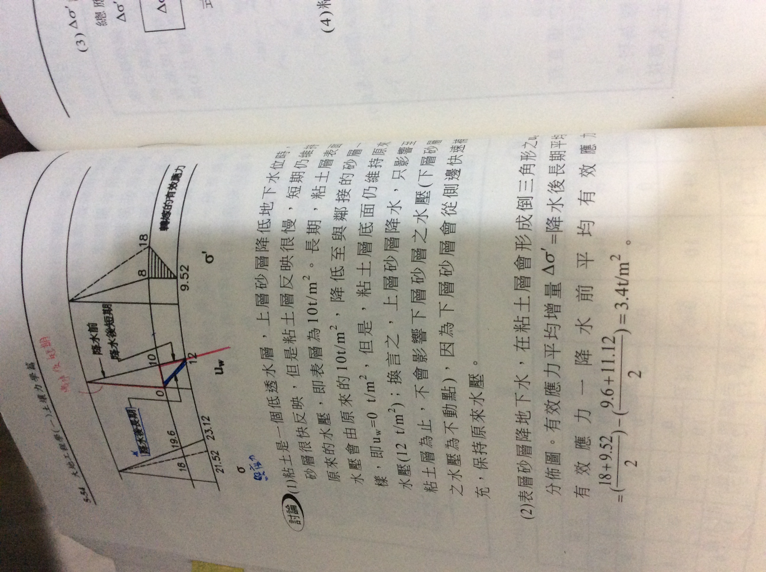

各位高手好
小弟我最近讀到施老師的土壤力學篇(一)
第五章的第54頁那邊!!
1.裡面說到黏土上方抽水時,短期黏土上下層表面都維持抽水前的水壓????
這點小弟我無法想像,上方水抽降了,不就代表水變少了,黏土層的頂面應該會有變化才對!!怎麼會是與抽水前一樣??
2.黏土層上方抽水,黏土層底部長期仍維持原來水壓???這點小弟我也想不透???
是否有高手願意分享心法內功,指點一下
感謝

YOYO3413 寫:如附件照片
NBA 寫:YOYO3413 寫:如附件照片
看不懂!你的圖片上的【總應力】也有兩個?滲透的關係嗎?
版本不同,我也不知道你原本的題目主要詢問的問題是什麼!
