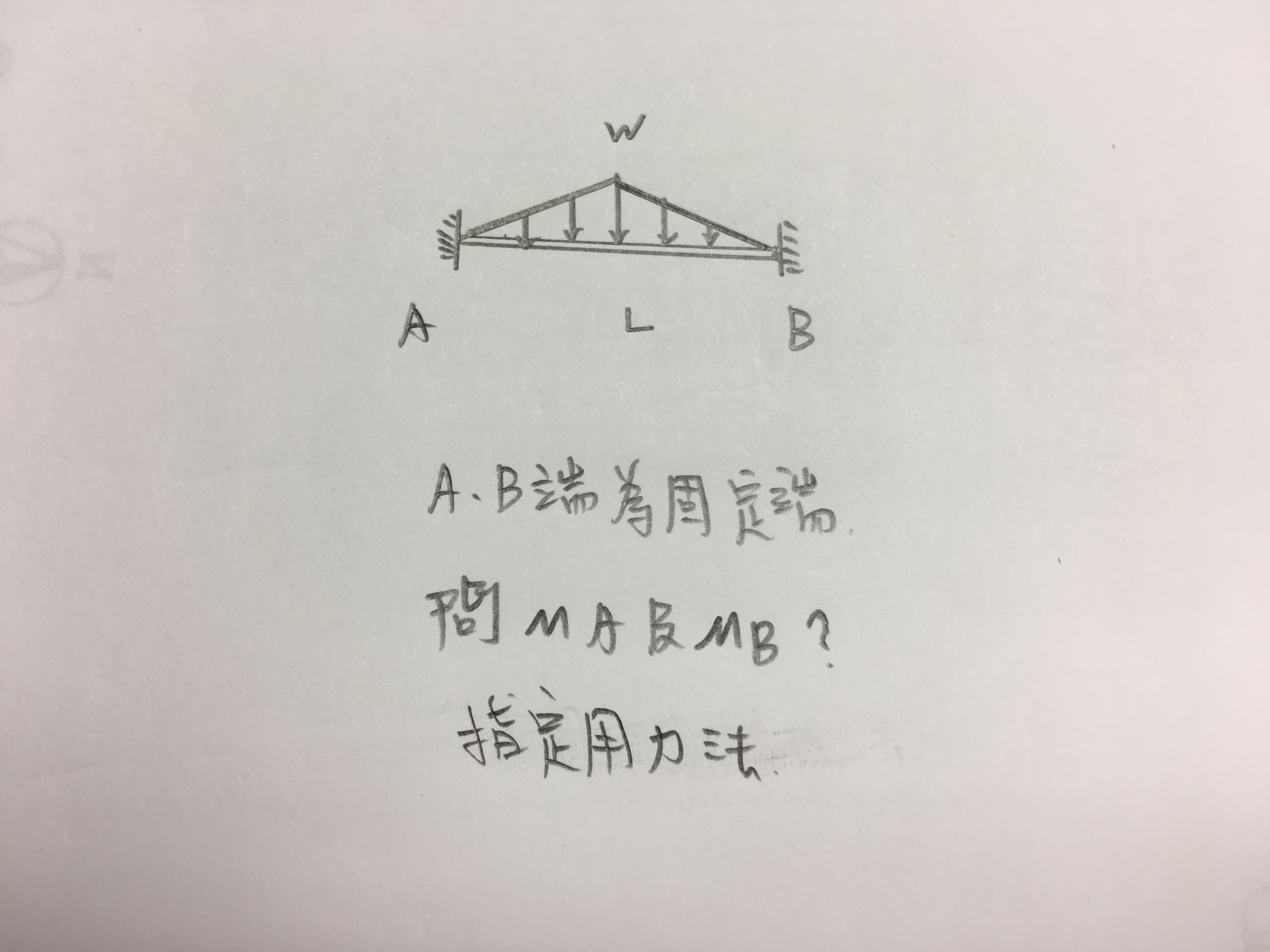

各位高手好。小弟我又碰到問題了。
如附件所示。固端的反力彎矩用力法的方式要怎麼求解呢?

Re: 兩邊固端 均變荷重的問題。
文章由 limit36 » 2017 4月 05 (週三) 11:19 pm
諧合變位法、直接勁度法。

Re: 兩邊固端 均變荷重的問題。
文章由 YOYO3413 » 2017 4月 05 (週三) 11:25 pm
limit36 寫:諧合變位法、直接勁度法。
是否可請前輩針對協合變位的方法提點小弟一下?感謝

Re: 兩邊固端 均變荷重的問題。
文章由 tpn22712 » 2017 4月 06 (週四) 9:30 am
人家限定用力法,你拿直接勁度法來說是怎樣......
另外可以請原po不要光是丟個題目上來伸答案,也提供一下自己的解題過程如何?
不然別人幫你解完,下次換一題你又要別人從頭幫你解到尾,連學校或補習班老師也沒義務這麼做吧。

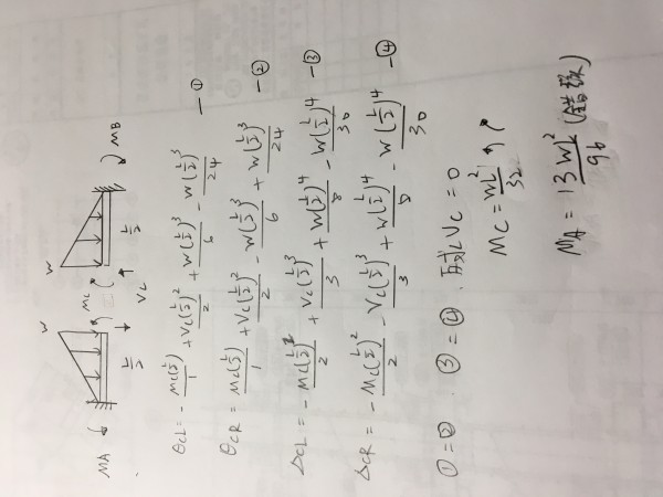

文章由 YOYO3413 » 2017 4月 06 (週四) 9:02 pm
附上小弟我的算法。我是用基本變位公式套用。

Re: 兩邊固端 均變荷重的問題。
文章由 limit36 » 2017 4月 06 (週四) 9:17 pm
你在算什麼鬼東西?疊加法嗎?
據我的經驗來講,疊加法只僅用於靜定結構,市面上的書籍,我還沒看過使用在靜不定結構!
我還真的看不懂你在寫什麼!
況且均變載重套用公式應該是 5*w*L^4/768EI

文章由 YOYO3413 » 2017 4月 06 (週四) 9:49 pm
limit36 寫:你在算什麼鬼東西?疊加法嗎?
我還真的看不懂你在寫什麼!
這位高手!
是否願意分享您的算法⋯⋯

Re: 兩邊固端 均變荷重的問題。
文章由 AjayLin » 2017 4月 06 (週四) 10:53 pm
別鬧了好嗎,當然可以疊加,樓主用的就是諧和變位,不要讀死書。

Re: 兩邊固端 均變荷重的問題。
文章由 YOYO3413 » 2017 4月 06 (週四) 11:22 pm
AjayLin 寫:別鬧了好嗎,當然可以疊加,樓主用的就是諧和變位,不要讀死書。
終於有人懂我了.....
