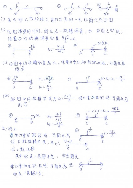

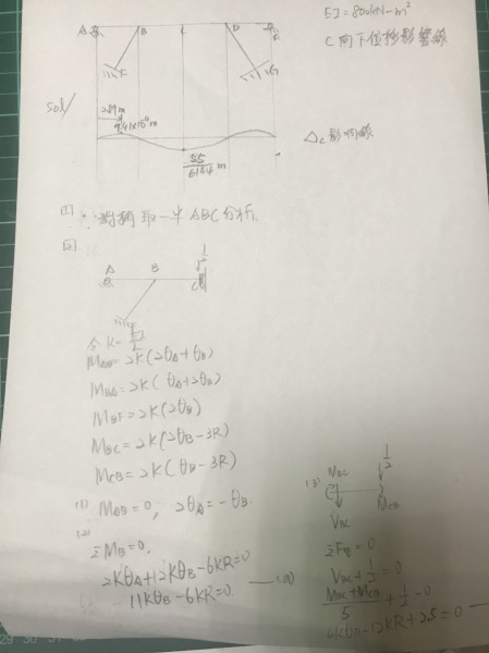

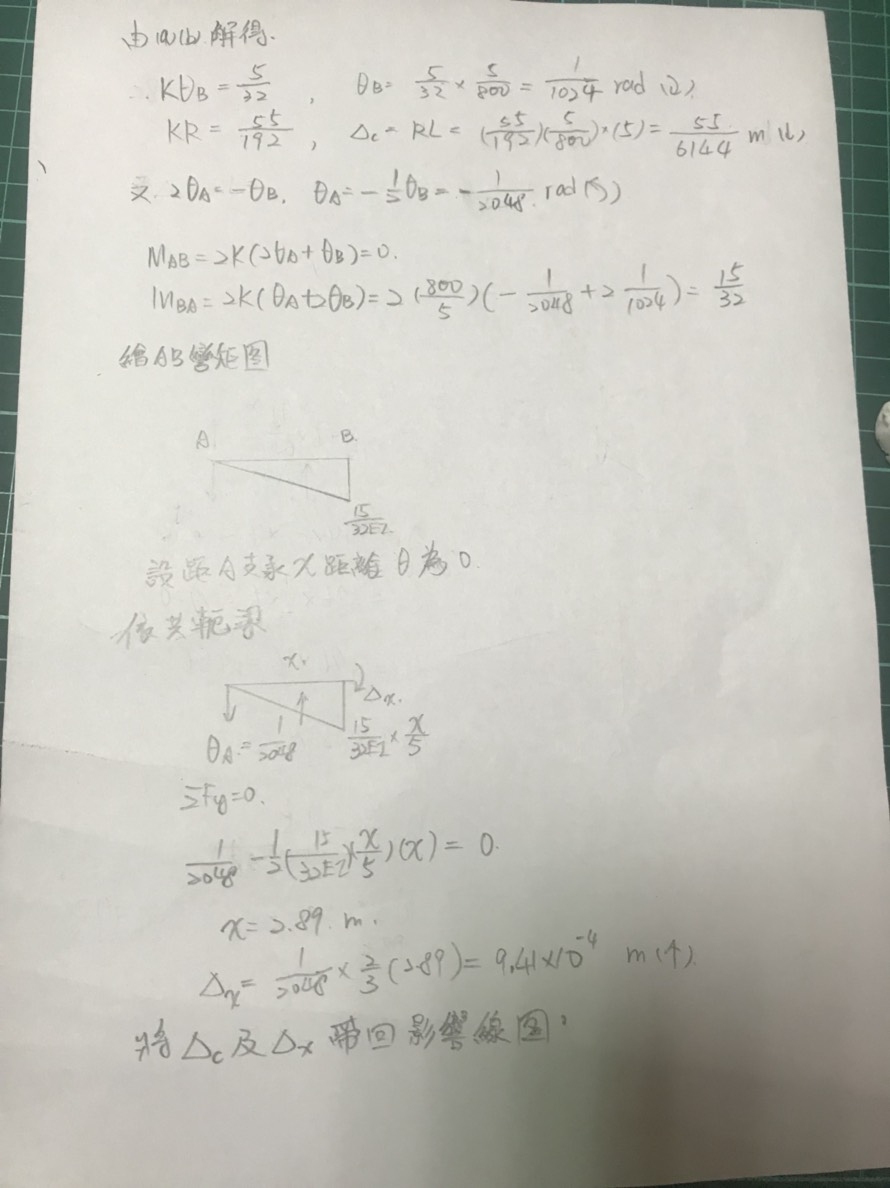

一式的B點旋轉角代回求A點轉角,應該也無法求出單位力在AB段時所造成C點的變位最大值,因為似乎是兩種情況才對
現在的時間是 2026 3月 08 (週日) 1:51 am
vampireman999 寫:一式的B點旋轉角代回求A點轉角,應該也無法求出單位力在AB段時所造成C點的變位最大值,因為似乎是兩種情況才對
vampireman999 寫:用交換定理好像就可以解釋得通!
altiss2002大,您真內行~
altiss2002 寫:vampireman999 寫:用交換定理好像就可以解釋得通!
altiss2002大,您真內行~
我用的是Müller-Breslau原理在畫影響線阿,它有用到互易功原理喔。
我直覺應該這樣解而已。
答案是對,題意沒明確要寫出位移函數,所以解題過程少很多,
詳細的解題過程還是看劉啟台的解答。
紫煌 寫:altiss2002 寫:vampireman999 寫:用交換定理好像就可以解釋得通!
altiss2002大,您真內行~
我直覺應該這樣解而已。
詳細的解題過程還是看劉啟台的解答。
九華FB有劉啟台解答,蠻詳細的,我就不PO了~~
