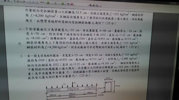

請問各位大大103年三等rc第二題雖然是考T型梁,但經過判段後是不是要以單筋小矩形梁分析呢???煩請知道的大大能給個意見,感謝了~

hf < 1/2(bw),應該是採用小矩形計算沒錯 ~~~ (推眼鏡)

o大~小弟這題就是用小矩形算~剛考完試也有馬上去申請試題疑義~沒想到分數出來25分才給我7分~就差這題飲恨沒上榜~這樣去申訴好像也沒用吧@@

我用矩形算給8分@@ 我也誤會題目意思
不過依照之前紫煌大大給的答案是用T型下去計算
因為題目沒有說是"獨立"T型梁 所以沒有hf < 1/2(bw) 的問題,應該是說三種判斷式子你不能帶來用
而且題目直接給定有效寬度 因此應該又是直接依照T型下去計算。
不然就要看有沒有大大用矩形算 但是分數還拿到不少了XD

小弟認為題目有提到有效梁翼寬 , 出題者想法可能是從連續梯形梁上幫你取好一個梯型梁下來,故厚度就沒有特別規定了 , 因為連續梯形梁周圍還是有束置,故不用像單獨梯形梁一樣有T>bw/2的限制~~
有時候真覺得猜出題者的思維是一種很藝術><

V大想太多了吧…題目明明是說「有效翼緣寬=90cm」…你就用90cm下去算即可…想太多反而壞事阿 (XD)
