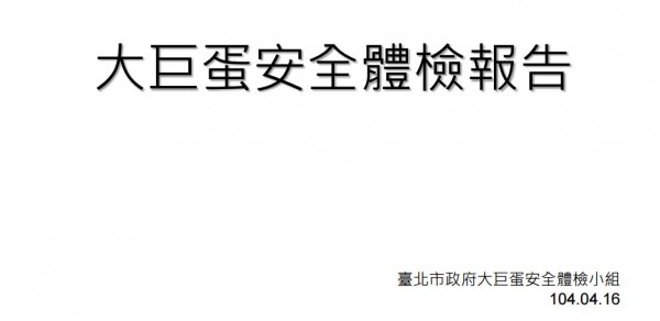

每個工程師大概都看不下去,用膝蓋想的安檢報告?
從台北市政府公佈的「臺北大巨蛋體檢小組總結報告書」來看...
5大安檢關鍵問題點當中只有1點(第2點)有進行科學分析,
但卻用不可能發生的情況做分析。
而其餘4點都是用形容、用揣測的,內容都是形容詞,
沒有任何計算依據,也沒有提出參考規範依據,
整篇報告簡直是鬼打牆。
北市府大巨蛋五大安檢關鍵問題之疑點:
1.建築量體過大導致災害風險劇增(沒有科學計算依據)
2.商場與巨蛋共構造成安全危機(用不可能的情況做模擬)
3.各棟地下停車場整體連通,災害易蔓延擴散(沒有科學計算依據)
4.戶外空間無法容納所有逃生民眾(用不可能的情況做模擬)
5.消防救災無法進行(用不可能的情況做模擬)
