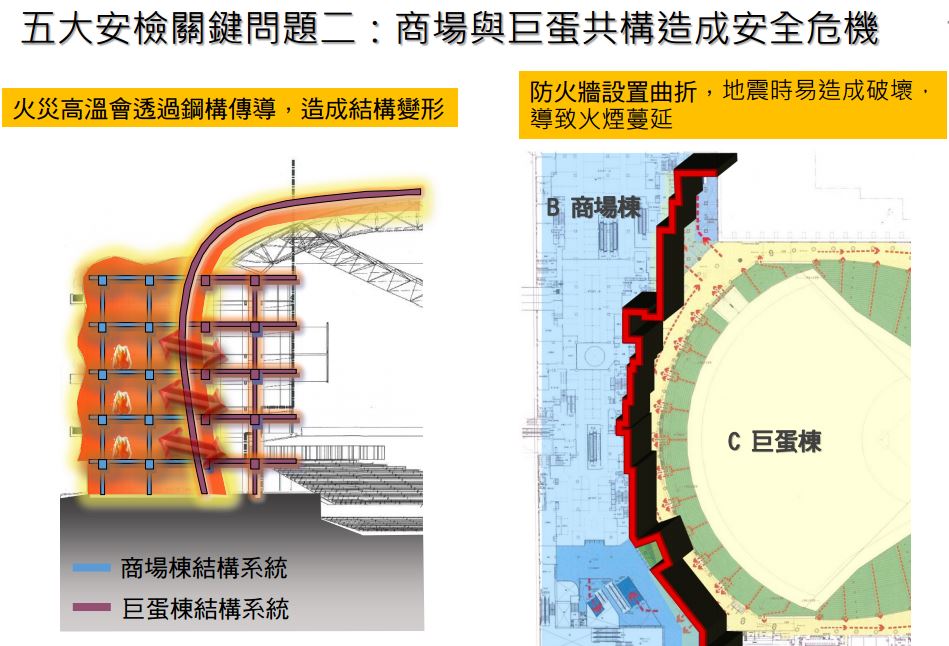

2.未進行結構變形分析即下破壞之結論
第2點還說火災高溫會透過鋼構傳導造成結構變形,因防火牆設置曲折地震時易造成破壞,請問你做了什麼熱力分析,發現高溫傳導會導致鋼構變形?高溫是多高?變形是變了多少?,請問你做了什麼結構分析?發現防火牆會破壞?何謂曲折?多曲算曲折?是在幾級地震下破壞?壞了多少個?以上全部用揣測的?用膝蓋想?
