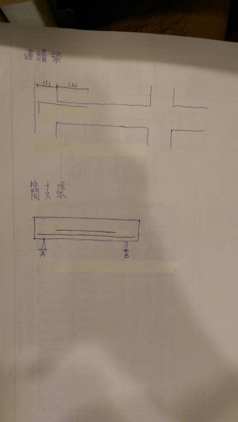

小弟在這個章節困惑很久
想請教版上先進
1.
小弟只會套公式算出Ld,Ldh
大概知道埋置長度要>Ld,有彎鉤的話埋置長度要>Ldh
但是看到題目的時候,常常不知道埋置長度要取哪一段來比
例如附圖的連續梁及簡支梁
連續梁 看書上解題,應該是取(2)段,但是為什麼不是(1)呢?
簡支梁 應該如何取埋置長度呢?
2.
理論切斷點的意義是甚麼?
小弟也是只會算但不知道自己算出甚麼?
以上兩個問題,希望有空的先進能解惑,小弟想破頭想了好久阿~~~QQQQ

KOF2000 寫:鋼筋握裹長度,跟設計彎矩有關,也就是在彎矩等於零的地方,因為鋼筋不用承受拉力,才可以斷筋,這就是"理論"切斷點,連續梁的反曲點就是理論切斷點歐 ~~~~
b516 寫:KOF2000 寫:鋼筋握裹長度,跟設計彎矩有關,也就是在彎矩等於零的地方,因為鋼筋不用承受拉力,才可以斷筋,這就是"理論"切斷點,連續梁的反曲點就是理論切斷點歐 ~~~~
彎矩等於零的地方就是"理論"切斷點??應該不是這樣說吧
KOF2000 寫:b516 寫:KOF2000 寫:鋼筋握裹長度,跟設計彎矩有關,也就是在彎矩等於零的地方,因為鋼筋不用承受拉力,才可以斷筋,這就是"理論"切斷點,連續梁的反曲點就是理論切斷點歐 ~~~~
忘了說,簡支跟懸臂梁不算,這是蔡修毓那本RC說的 ~~~
KOF2000 寫:算我學藝不精,不然什麼是理論切斷點 ??
