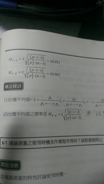

各位大大 小的基礎 打不好
求救一些 基本問題 麻煩 大大 不吝嗇教導
中誤差 跟標準誤差 是一樣嗎?

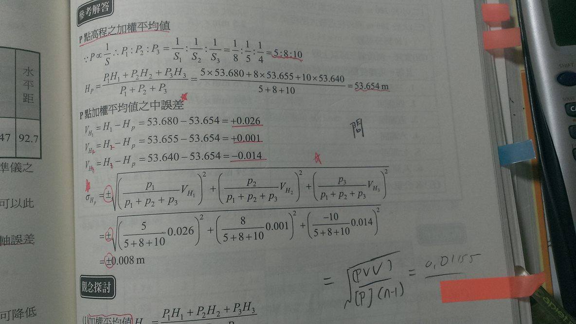

為何 下面兩個 公式 不一樣
解題 用另外一個公式算 答案 不一樣
能請大大幫忙一下 困擾已久

webuser 寫:題解的答案寫錯了!
應該寫成如下所示:
σ = (+-){[(5*0.026^2)+(8*0.001^2)+(10*014^2)]/[(5+8+10)*(3-1)]}^(1/2) = (+-)0.0108m
