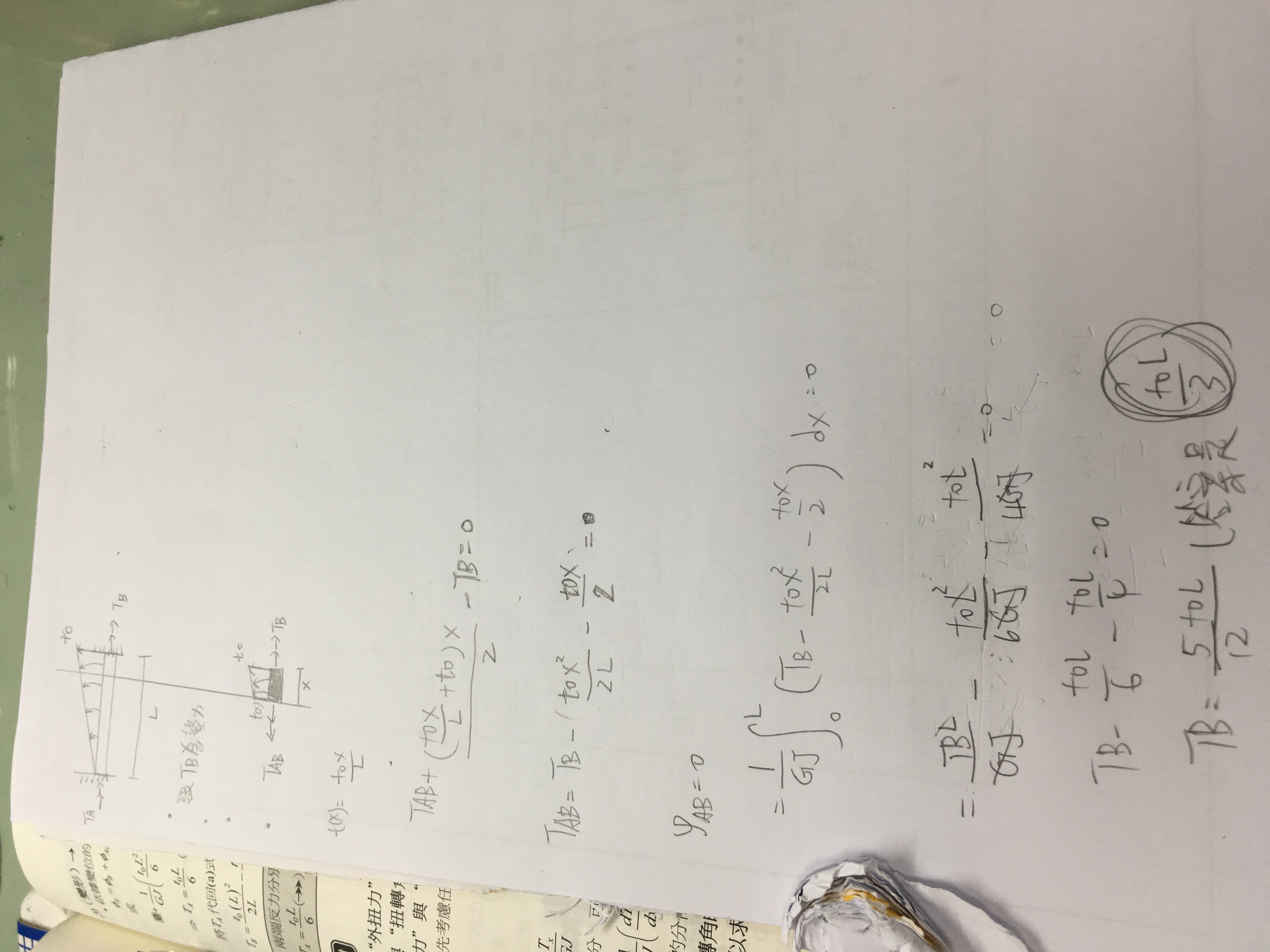

請問高手。我的步驟那邊錯了嗎?我是取TB為贅力計算。
但是算出來答案跟書上的解答不一樣。(解答是toL/3)我算是5toL/12
請各位前輩幫忙了!

位法 φ=0
- T_A * L / GJ + [t0 * 0.5L * (1/3)L / GJ] = 0
T_A = (1/6)t0*L
T_A + T_B = 0.5*t0*L
T_B = (1/3)t0*L

我是用位法計算啦!T_B = (1/3)t0*L
我也不太清楚是否正確,你檢核看看。

我也試試位法好了。謝謝前輩。我發現都是你在回答我的問題。哈哈。感謝您
