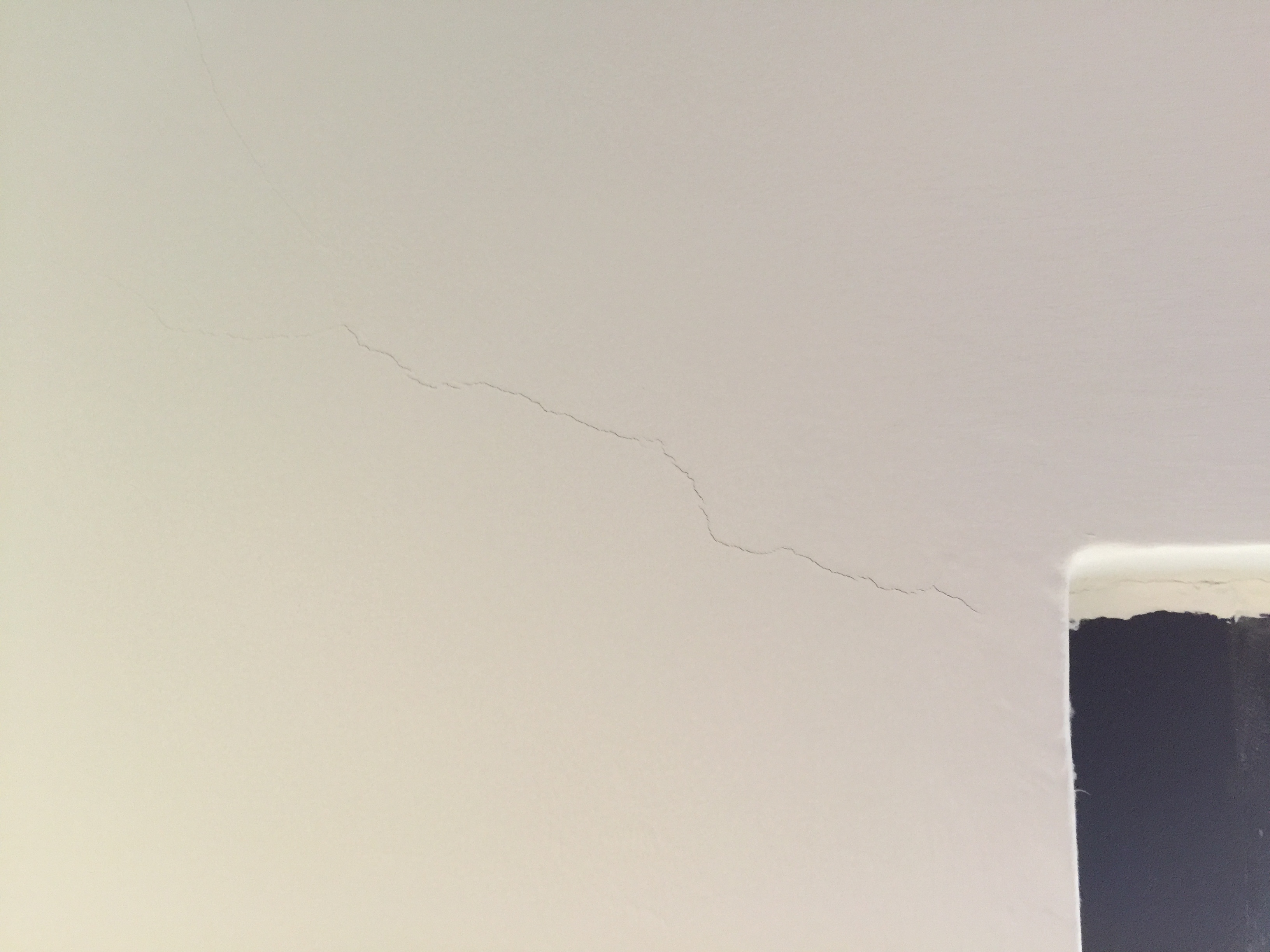

文章由 g710911 » 2016 5月 14 (週六) 11:41 am
請問ㄧ下,有人遇過新成屋牆面多處裂痕,但處理補土油漆完後過3到4天又跑出來(同一條)嗎?
這樣的情況是怎樣造成的,請幫忙解答一下,謝謝

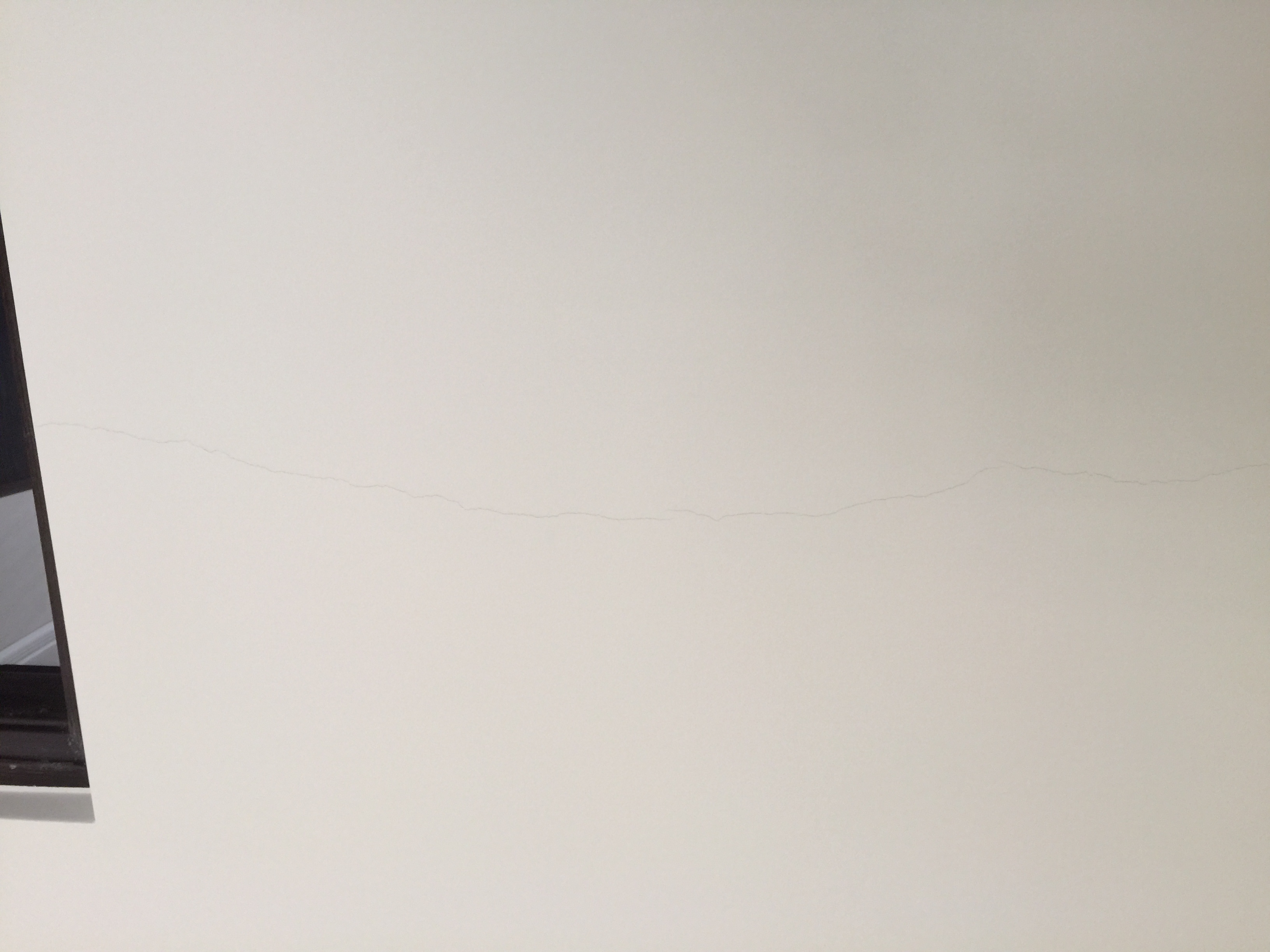

文章由 g710911 » 2016 5月 14 (週六) 4:17 pm
這是其中一部分的照片,有的是一面牆突然就裂了七八十公分,請問乾縮速度會今天用好隔2到3天裂痕就出現這麼迅速嗎?

文章由 YKS » 2016 5月 14 (週六) 4:26 pm
油漆乾了本來就會有裂痕,
看這照片只是油漆乾裂,
房屋結構安全部分完全沒問題。

文章由 webuser » 2016 5月 14 (週六) 7:21 pm
正常來講,裂縫寬度若沒太大(不是長度喔),要先補土,也就是先補上水泥漿,再鋪防水層,之後在上油漆。
感覺上你的照片裡的情況,裂縫寬度屬於細長裂縫,基本上用不到v-cut再灌epoxy,所以應該是水泥漿體的部分似乎出了問題,水泥漿體(沒有完全)覆蓋住裂縫,也或者你在塗油漆的時候沒有補水泥漿體這道手續,導致裂縫一直存在。
這個要問你,塗油漆的時候,有先鋪水泥漿嗎?窗戶之外為外牆,有塗防水層嗎?

文章由 Neiken » 2016 5月 19 (週四) 2:54 pm
a082332590sam33 寫:小的是土木系學生(意味著沒實務經驗
會不會 補強筋的問題
如果改善 是不是可以用 無收縮水泥來改善呢?
純屬想學經驗
請各位大大不吝嗇指教
要用到無收縮的話,有點傷本欸…
而且也不好施工,除非打V槽;但是…有必要嗎?~ (推眼鏡)
通常大家都會說是補強筋的問題;但是我也遇過明明都有綁,還是裂的情況~ (jolin)
只是後來查找判斷不是結構體開裂,裂在粉刷層~
