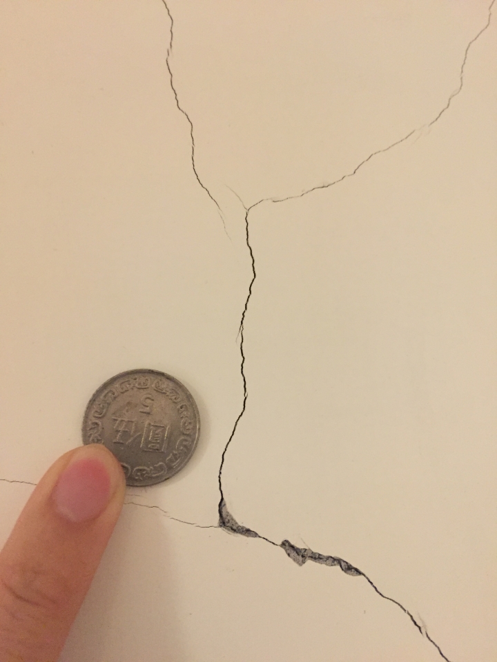

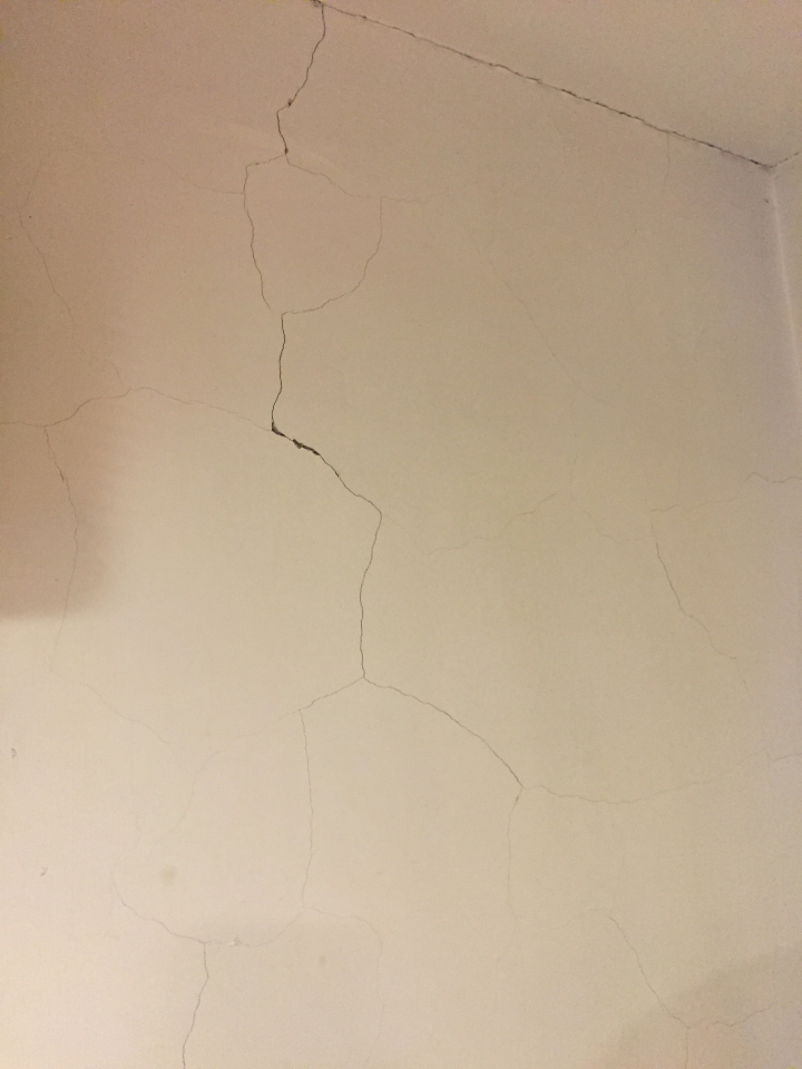

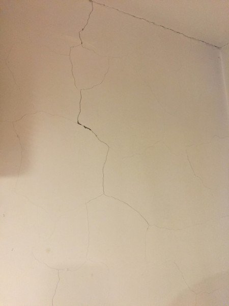

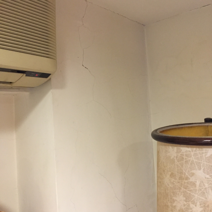

家中透天日前發現柱子出現龜裂,縫隙大小約0.3~0.4mm
想請問一下此種類型裂痕是否為結構性裂痕,或只是表面的破壞而已。
樓高七樓,此為六樓柱子。
請各問土木前輩解惑,感激不盡

kenshiloh 寫:那請問N大 這樣的裂縫會造成結構問題嗎
之前請工人來看說補一補,但還是毛毛的
kenshiloh 寫:好貴qq
我只是想問這種所謂饒剪裂縫 會有結構安全問題嗎
感謝樓上熱心大大們

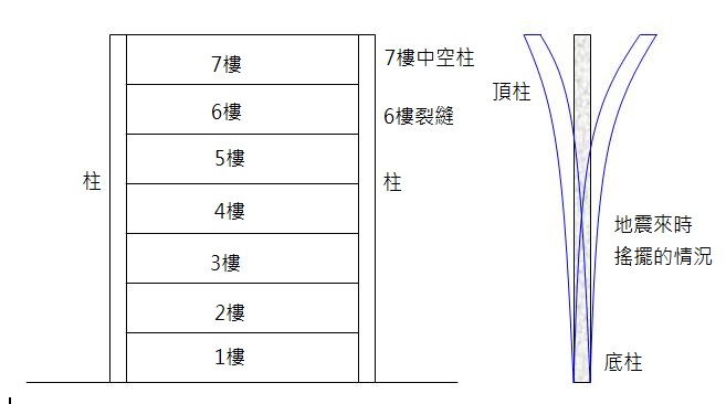

NBA 寫:撓剪只是混凝土(表面)的裂縫,對於結構性來講,6樓影響不大,但是若發生在1樓就要注意一下,
因為整體結構物,1樓的承壓最大,依照常理來講,1樓的柱受力最大。
如果你要確實的答案,依照我的判斷【不會】影響整體結構的應力傳遞。
若有錯誤,麻煩不吝嗇指正!
