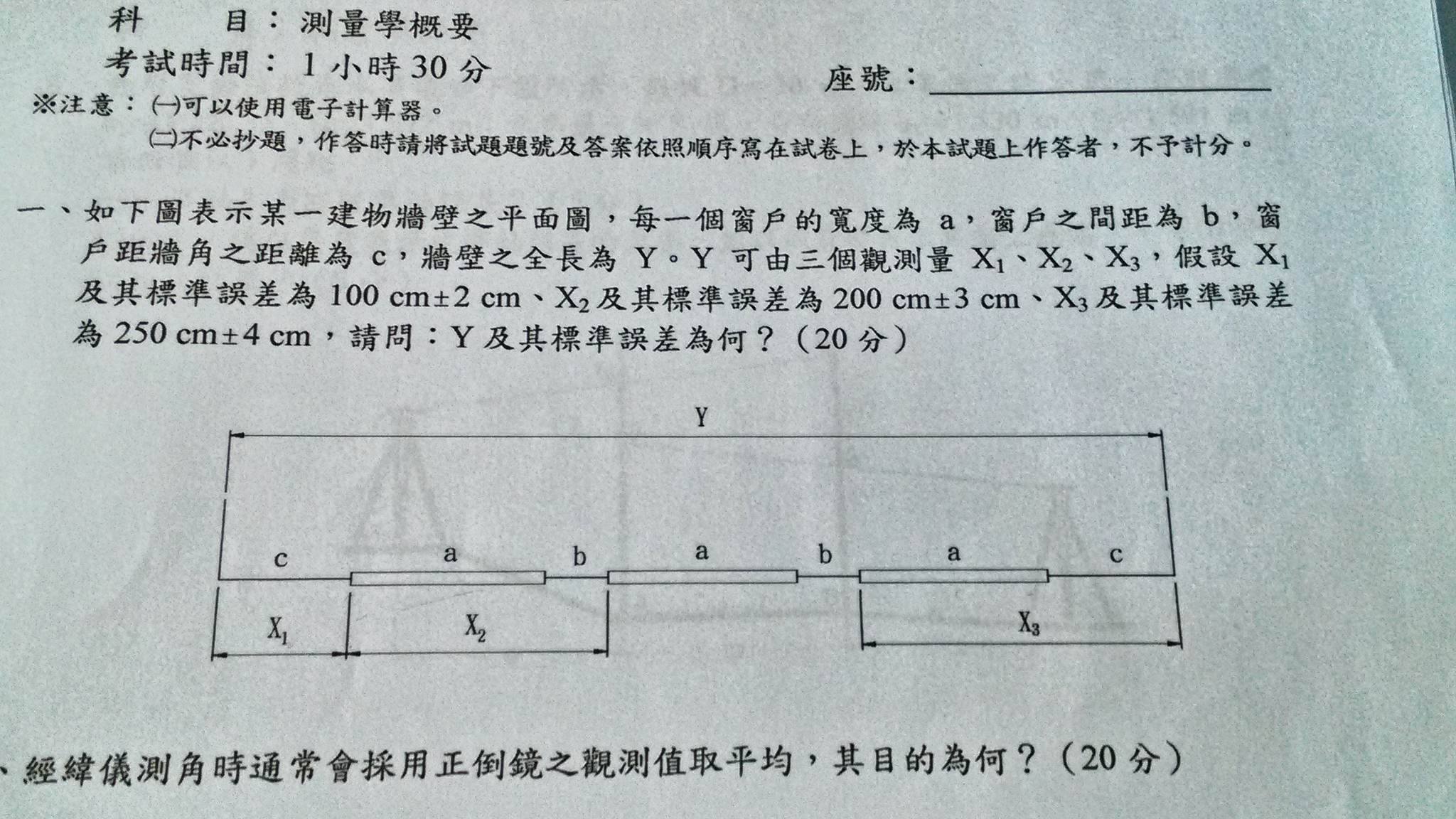

有大大能幫忙解答一下嗎?
小的有算
但不確定答案

文章由 NBA » 2016 6月 14 (週二) 10:49 pm
Y = X1 + 2*X2 + X3 = 750cm
偏微分Y
mY = ±[(1^2)*(2^2) + (2^2)*(3^2) + (1^2)*(4^2)]^(1/2) = ±7.48cm

文章由 a082332590sam33 » 2016 6月 15 (週三) 10:47 am
NBA 寫:Y = X1 + 2*X2 + X3 = 750cm
偏微分Y
好喔 謝謝大大 感恩:)) 辛苦了
