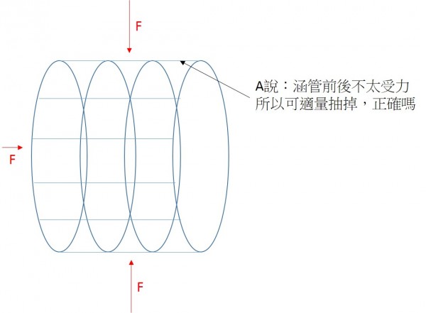

晚輩被廠商提出這樣的問題~雖然知道結果!!卻不知道該如何詳細解釋,請板上各位先學們告訴我如何解釋!
提問如下:
預鑄混凝土涵管-埋在地下只有從上方受到壓力,所以鋼筋可以減量(降低他們的成本)。
詳如附件圖檔
謝謝~

地下有受力啊
怎會覺得沒受力
(XD)

哈~小弟想用結構學跟內地人解釋!但是忘得差不多~怕說錯呀>"<
再請各位前輩指教

您的意思是以薄閉管的概念,因涵管縱向非封閉,所以無縱向應力……
但若涵管在地下若有縱向變形,如土壤下陷,那就不能只以此概念來處理哦!小心有垂直於涵管走向的裂縫產生!
還有上方加載非連續均佈的話,就會造成縱向管壁上的應力及變形,所以縱向鋼筋就很重要了
Ps.涵管在地下會受四周八方的土壓力指向斷面圓心,以及上方加載的力!
減少縱向鋼筋勢必降低強度及勁度,會更容易出現裂縫或變形哦!建議去找找標準圖來研究看看,再來定奪,若您是監造,就按圖施工就好,以策安全! (推眼鏡)

fdps7948 寫:哈~小弟想用結構學跟內地人解釋!但是忘得差不多~怕說錯呀>"<
再請各位前輩指教
兩方向都有應力
可參閱材力書
(GOODJOB)

長向應變視為零
應力不為零
平面應力狀態

長向應變視為零
應力不為零
平面應力狀態
