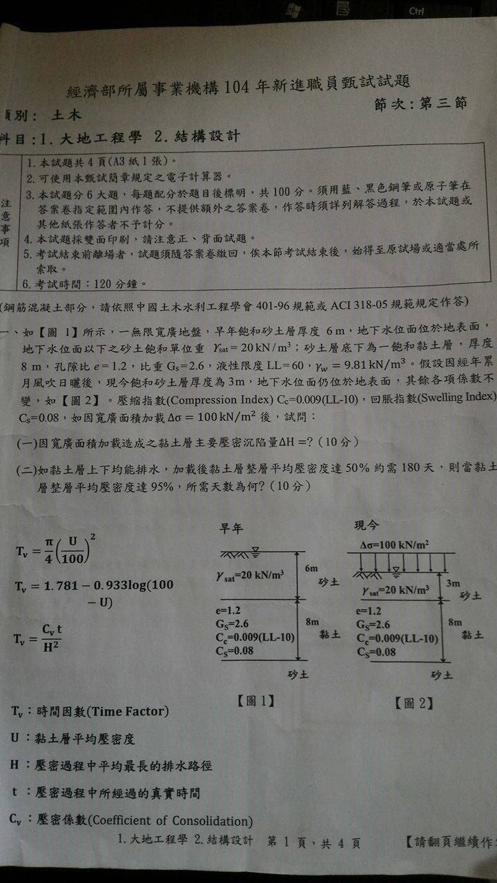

請問一下各位大大,這兩小題該如何計算?

(一)
γ_sat黏土 = [(Gs+e) / (1+e)]* γw = [(2.6+1.2)/(1+1.2)]*9.81 = 16.94KN/m^3
σ’c = 20*6 + 16.94*4 – 9.81*10 = 89.66KN/m^2
σ’0 = 20*3 + 16.94*4 – 9.81*7 = 59.09KN/m^2
σ’0 <σ’c (過壓密)
σ’1 = 59.09 + 100 = 159.09KN/m^2
σ’1 >σ’c (部分過壓密)
Cc = 0.009*(60-10) = 0.45
ΔH = 800*[0.08/(1+1.2)]*log(89.66/59.09) + 800*[0.45/(1+1.2)]*log(159.09/89.66) = 46.02cm………ANS
(二)
Tv50% = 1.781-0.933*log(100-50) = 0.196
Tv50% = Cv*t / H^2
0.196 = Cv*180*24*3600 / 400^2
Cv = 0.00202
Tv95% = 1.781-0.933*log(100-95) = 1.13
1.13 = 0.00202*t / 400^2
t = 1036天………ANS

文章由 winecitycist » 2016 10月 24 (週一) 5:04 pm
第一小題您不是取CLAY中央點去計算吧?
還有 弟二小題 U=50%與95% 計算公式是不一樣的
兩小題答案不盡正確唷

文章由 redal » 2016 10月 24 (週一) 5:21 pm
這一題怎麼跟去年高考土力第二題有點像

文章由 NBA » 2016 10月 24 (週一) 6:26 pm
已修正!

文章由 jackrose93 » 2016 10月 24 (週一) 8:14 pm
ΔH =....+ 800*[0.45/(1+1.2)]*log(159.09/59.09)
59.09好像應該用σ’c=89.66?

文章由 NBA » 2016 10月 24 (週一) 9:36 pm
已修正!
