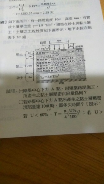

想請問一下 圖2中的假設路堤荷重2:1方是向下傳遞
這句話是代表甚麼意思 對後面的計算影響在哪?
可以假設別的比例方式嗎? (不要啊)

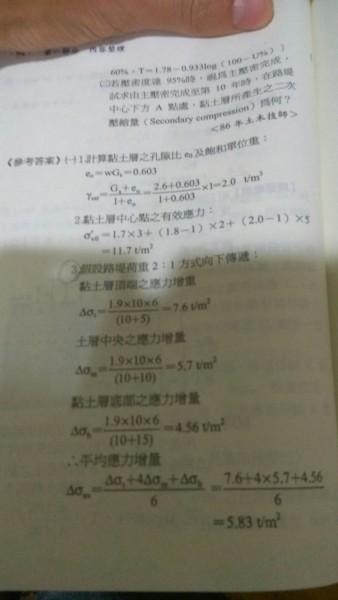

向下傳遞1:2就是要叫你用上面的均佈荷重去計算荷重值
至於1:2如何去計算
就請土力觀念去看熟吧
這是算壓密沉陷量最基本的觀念

用垂直:水平=2:1的方式將荷重傳遞至土層中的各深度點(常取黏土層中點為代表),以求其應力增量。其他尚有30度-60度-90度的傳遞方式,不過還是2:1最為方便常用。這些都只是求取應力增量的近似計算法,不用過度在意,習慣就好。你寫個十題壓密沉陷的計算題,2:1出現五到六次,你就會自然習慣它了。
