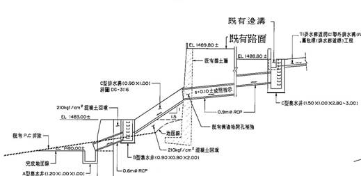

如圖所示..工程內容施作先設一集水井A→經由RCP管銜接至另一邊邊坡新設集水井B→再流入新建水溝→銜接既有水溝
小弟因是一次接觸邊坡排水工程案子
1.請問各位先進於監造時須注意哪些重點?
2.施工技術面上可能會遭遇那些問題及解決方法?
請各位先進指點一下~感激不盡!!

高差太大要設置跌水工

注意各固床工、集水井高程,排水管高程需檢核,跌水工長度(類似護岸)長度常有爭議,各構造物尺寸

不建議使用RCP--因為接合處容易因為土壤潛變錯動而失敗--可改用HDPE之疏流管及陰井--較有韌性及剛性

不過因為這是已經核定的圖,所以也無法改,可否請就既有圖說去幫忙解答回復,謝謝。 (三八萌)
