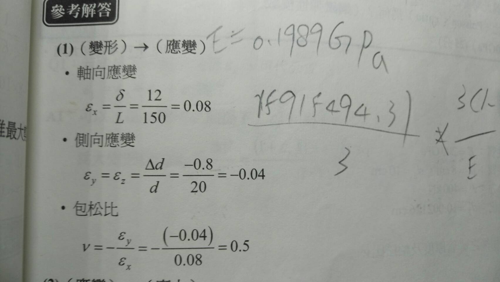

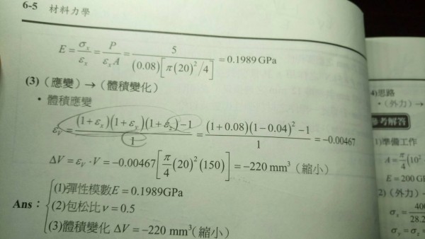

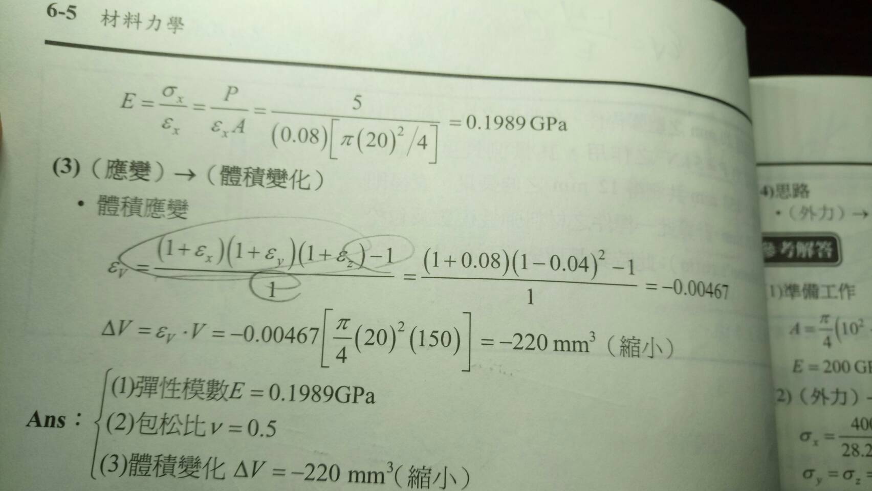

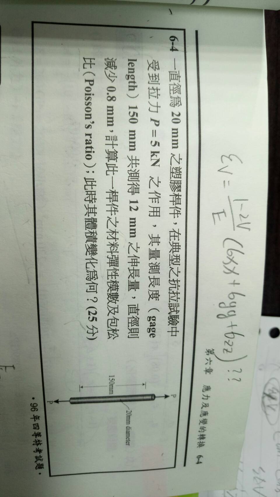

sorry 第一張圖片小的轉了幾百次 還是轉不過來
小的打問號的公式是材力剛讀到的
於是就拿來小試一下
當小的帶入包松比後 明明就等於零阿
請問大大問甚麼他算出來還是有值呢!?
還是小的觀念有錯誤!?
請各位大大指教一下

因為 εv = εx +εy +εz 是不成立的
