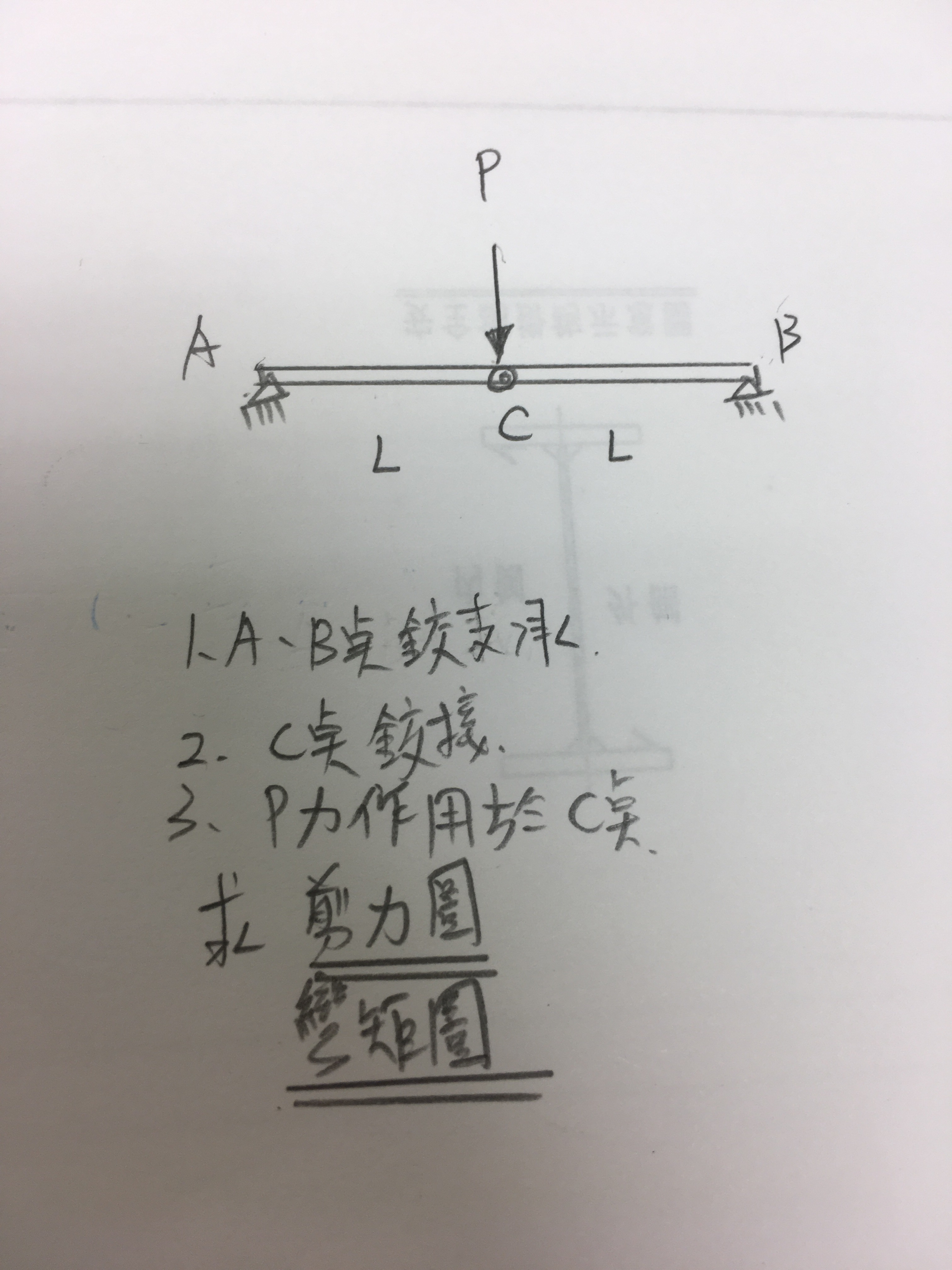

各位高手好。小弟對於圖中這個問題有點想不透。是否有高手原因提點一下。感謝!

三鉸共線,為不穩定結構,所以無法畫剪力彎矩圖。
如果是改成一邊為固定端呢?

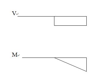

假設B點為固定端

NBA 寫:假設B點為固定端
(GOODJOB) 了解。謝謝您
