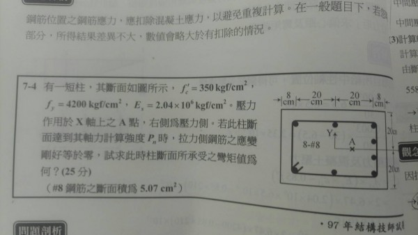

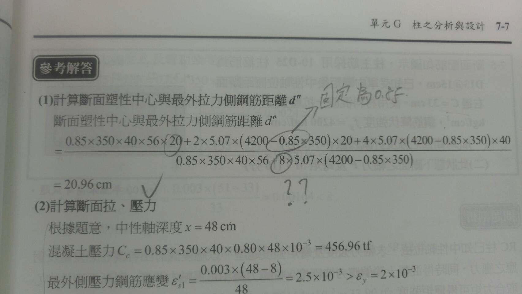

想要問大大 那個對最外側取距離
為何8跟都要扣0.85fc'
左側不是等於零嗎!?
要也是6跟扣085fc'吧
可以請各位大大幫忙解惑一下
小的感激不盡!!
