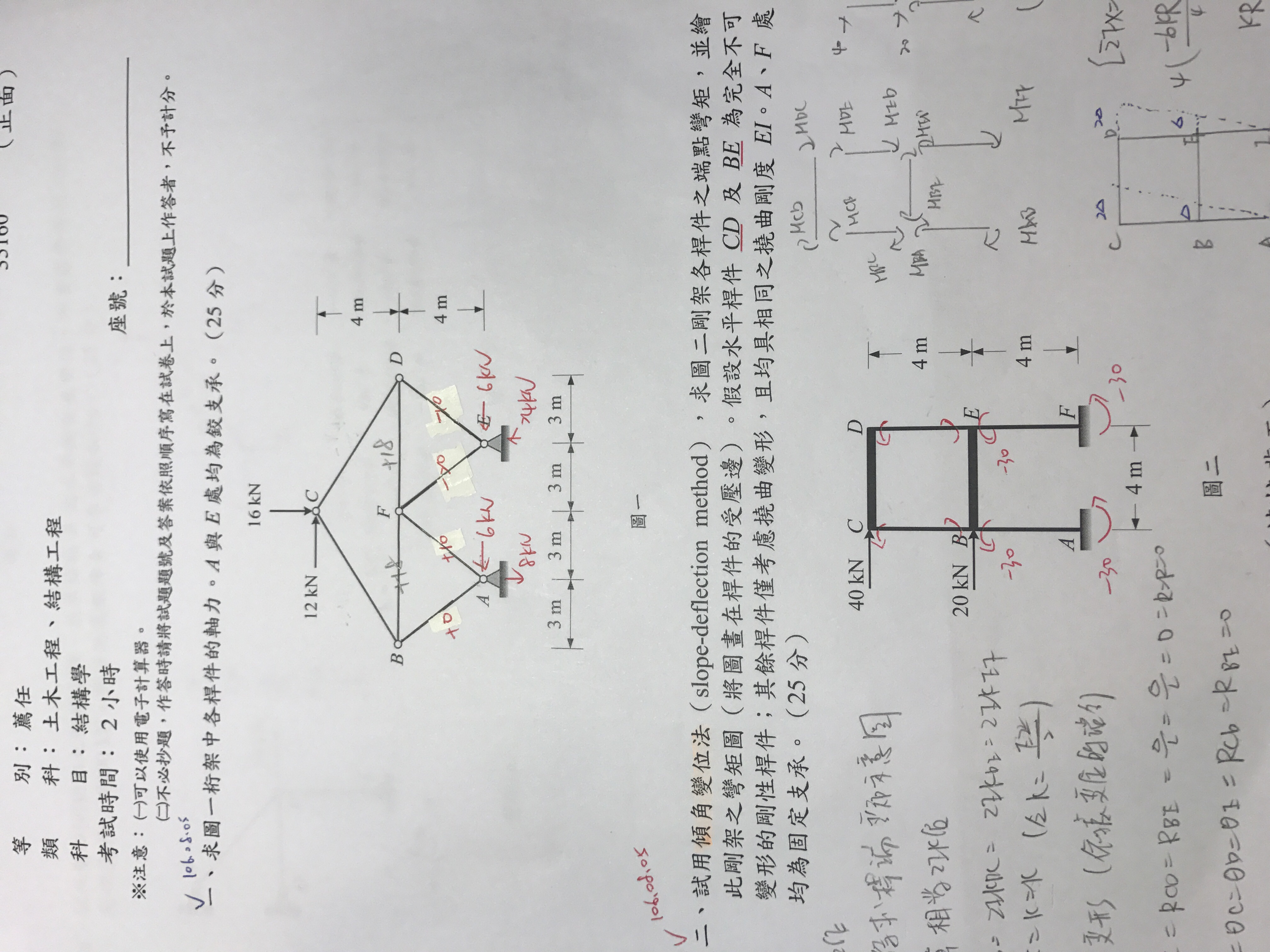

文章由 FION0811 » 2017 8月 05 (週六) 10:41 pm
誰可以幫忙計算1.2題的詳解..拜託!呃 (不要啊) ,感激不盡..

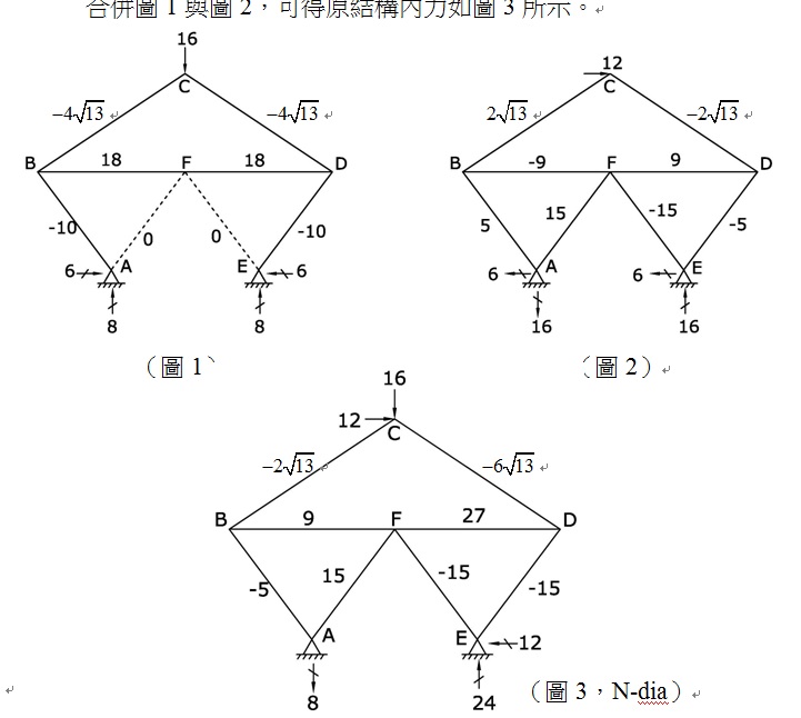

文章由 Akiyama » 2017 8月 06 (週日) 11:29 am
第二題
圖檔

Re: 請求協助解題...結構學.求救!
文章由 FION0811 » 2017 8月 06 (週日) 9:06 pm
(GOODJOB) 謝謝您的解答,請問第一題求內力關鍵是?腦袋卡住.... (狂暴)
文章由 紫煌 » 2017 8月 06 (週日) 9:18 pm
對稱+反對稱
文章由 NBA » 2017 8月 06 (週日) 9:38 pm
FION0811 寫:(GOODJOB) 謝謝您的解答,請問第一題求內力關鍵是?腦袋卡住.... (狂暴)
剖面法
(1) 切AB、BF、CD桿件,即可求出AB桿內力
(2) 切DE、DF、BC桿件,即可求出DE桿內力
(3)垂直外力屬於【對稱型】桁架,支承垂直反力相同。
(4)水平外力為A點水平反力與E點水平反力的總和,先判斷桿件內力,之後即可求出支承水平反力。
文章由 FION0811 » 2017 8月 06 (週日) 9:49 pm
紫煌 寫:對稱+反對稱
可以請紫煌老師指點迷津,前面那位大大解法是有問題嗎?請解惑....感激不盡 (推眼鏡)
文章由 紫煌 » 2017 8月 06 (週日) 10:21 pm
16kN讓結構對稱,算一次
12kN讓結構反對稱,算一次
兩次疊加就是答案
文章由 紫煌 » 2017 8月 06 (週日) 10:28 pm
這種題目用對方法就是「秒殺」,用錯方法算到打鐘~~
如此而已~~~說穿不值錢
