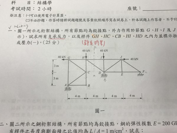

文章由 FION0811 » 2017 8月 07 (週一) 11:19 pm
請問土木先進:一看到行架,有可以快速求解靜定行架內力的方法?重要觀念到底是什麼?每次都呆呆解題真的很耽誤時間...煩請各位大神解惑...

Re: 靜定行架快速內力求解?
文章由 紫煌 » 2017 8月 08 (週二) 12:52 am
如果只是這一題,請拿掉「零桿」
接下來應該就OK了吧

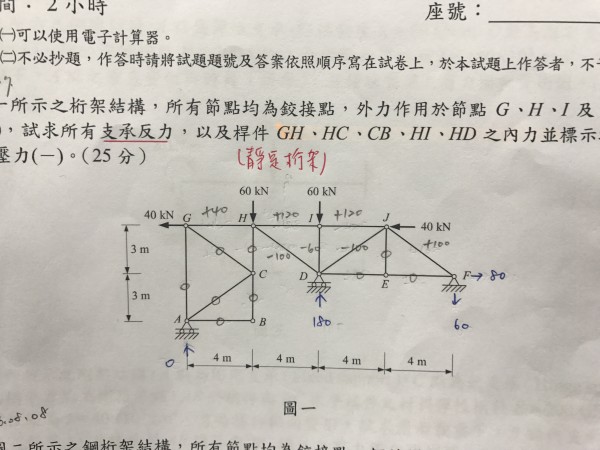

文章由 FION0811 » 2017 8月 08 (週二) 10:12 am
可以請各位土木先進賜教,小女子的答案是正確的嗎?謝謝....

Re: 靜定行架快速內力求解?
文章由 NBA » 2017 8月 08 (週二) 1:13 pm
零桿判斷錯誤!拆解支承反力也有問題。

Re: 靜定行架快速內力求解?
文章由 FION0811 » 2017 8月 08 (週二) 8:29 pm
NBA 寫:零桿判斷錯誤!拆解支承反力也有問題。
請NBA先生協助解題~~~ (不要啊) (不要啊)

Re: 靜定行架快速內力求解?
文章由 ybawei » 2017 8月 08 (週二) 9:04 pm
提示:柿子挑軟的吃,請先取左邊ABGH自由體圖後,一切就簡單了
別人解100000000000000題給您看,還不如自己動手做一題 (GOODJOB)

Re: 靜定行架快速內力求解?
文章由 NBA » 2017 8月 08 (週二) 9:09 pm
FION0811 寫:
一般碰到這種題目,大部分就是局部拆,再整體拆;或者先整體拆,再局部拆。只有這兩種判別!
這題來講,要先局部拆,再整體拆。
