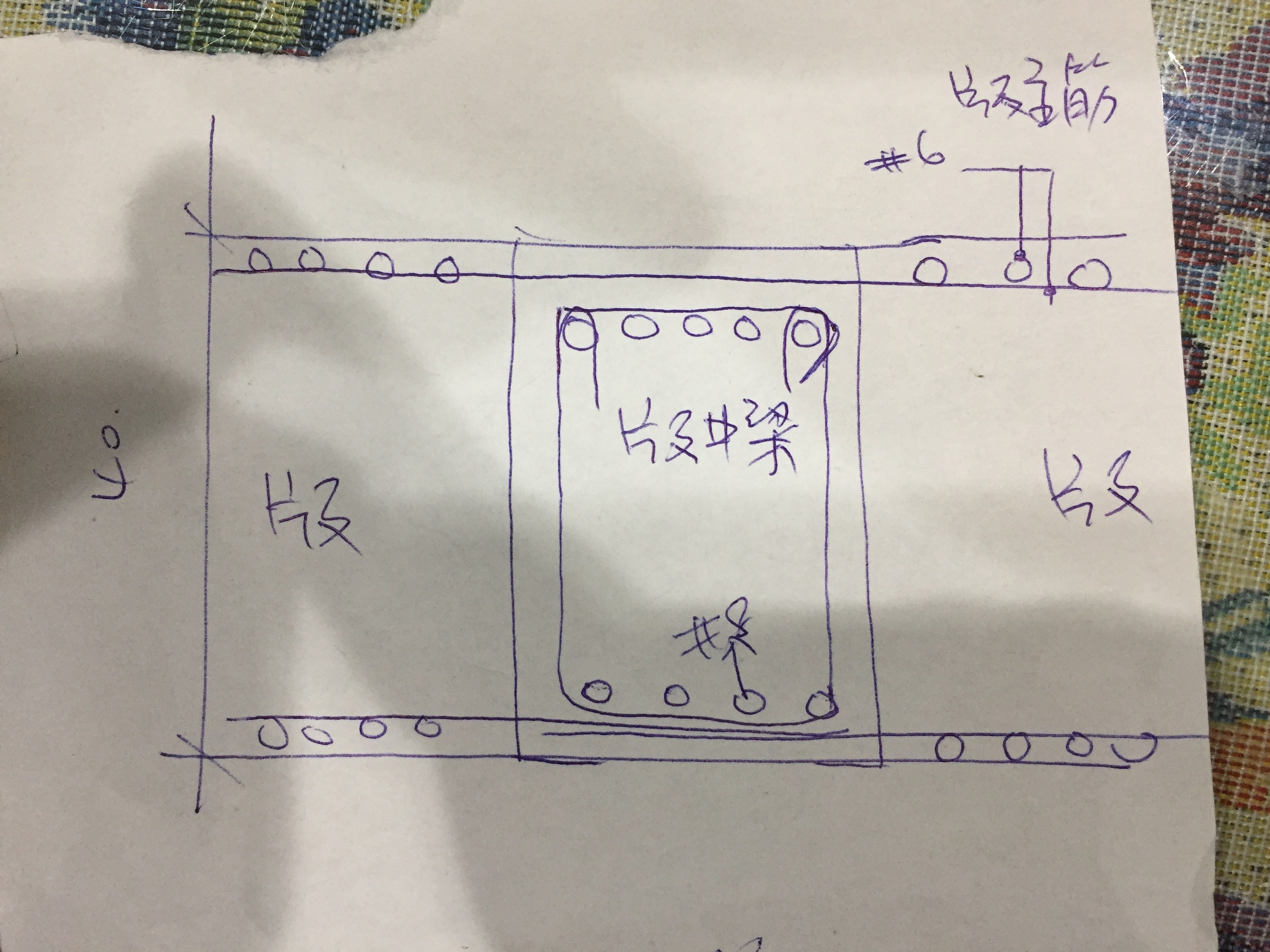

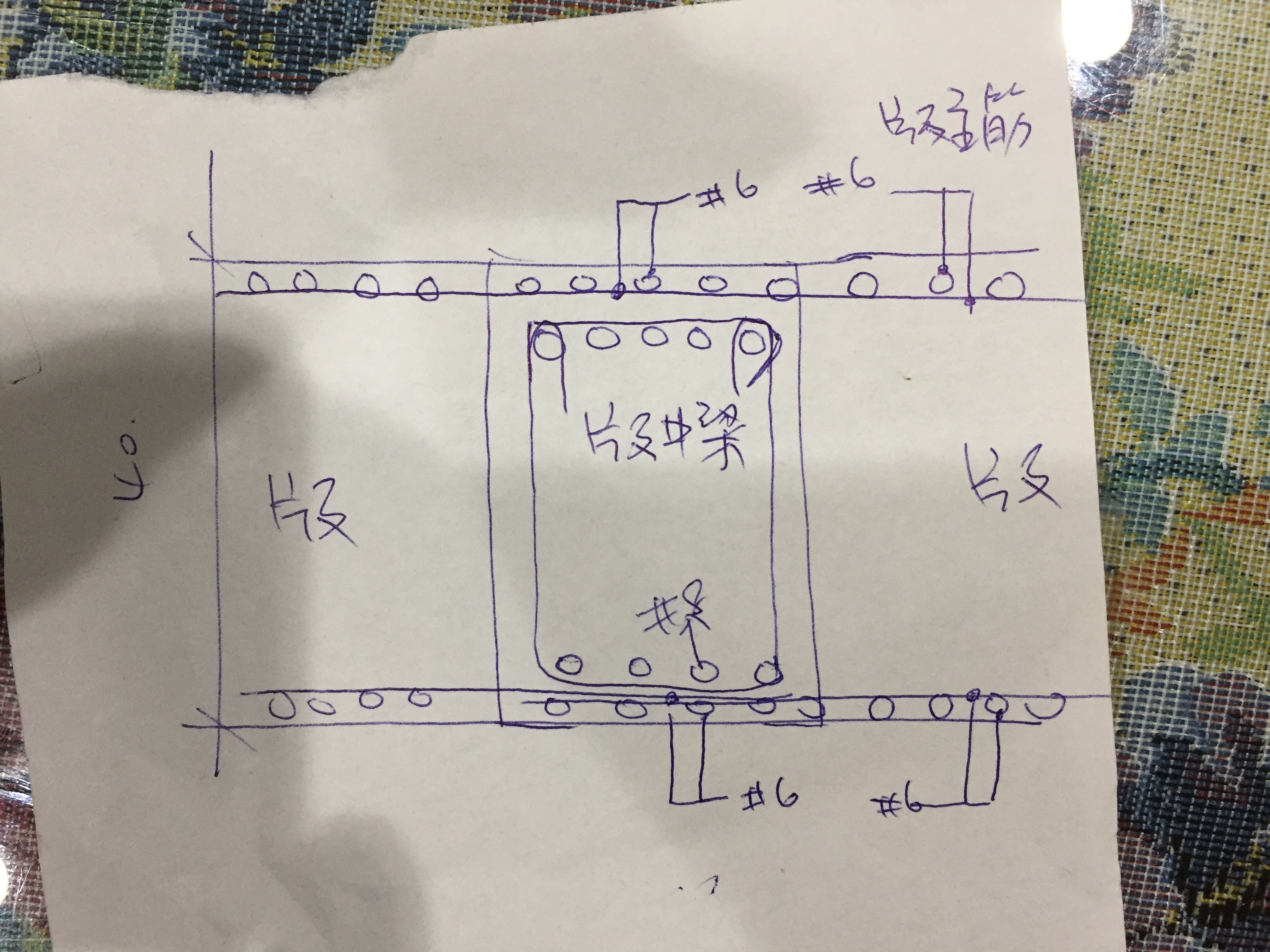

想詢問無梁版系統中的版中梁與版主筋的關係,水平於版中梁的版主筋(上下層)是否會吃到梁內!?如圖一及二,哪種排法綁法才是正確?
感謝大家!
(版厚40cm,主筋上下#6;版中梁厚40cm,主筋上下為#8)

一般來講,無樑版為一般樓層使用的版面,版厚15~20cm;版中梁,應該是基礎版。
版中梁,屬於基礎版,或者水箱的製作,梁為地梁,上層抗拉,下層抗壓,再由雙層版夾合,
所以才有40cm的版厚,有中空的狀態,或者使用填充物。
我想,應該是第二張圖才是正確的!
