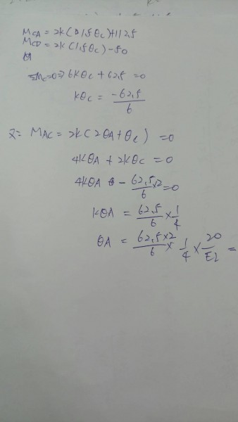

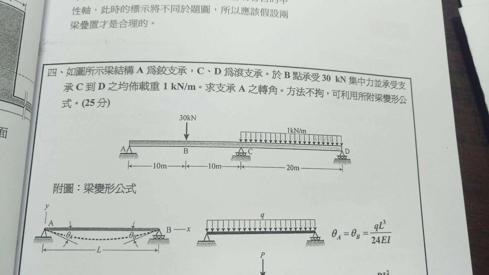

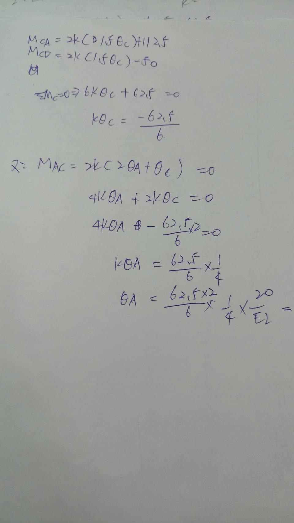

如照片
請問大大 如果要用傾角 如何算出轉角a
小的手算的觀念有錯嗎
請各位大大幫忙解惑

θA = 0
用傾角撓度法只能求出M_AC,之後需再用共軛梁求θA撓度。

在Mac=0時少了"-75",因為在使用修正公式時將A點鎖住再放開時A點有-75kN*M的彎矩
所以Mac用原式計算時要把這-75放回去才會等於0
