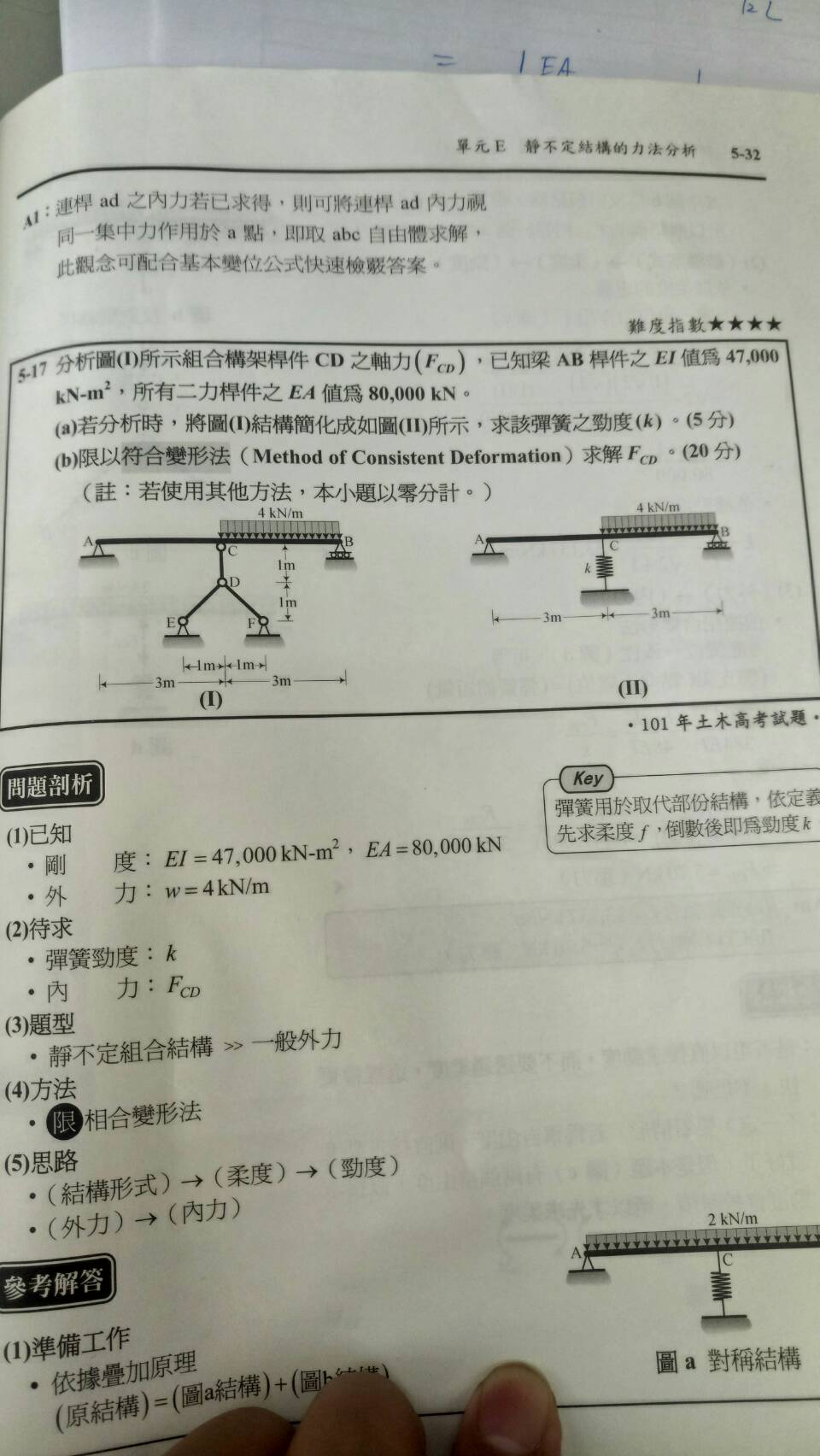

如題目求第一小題之勁度 小的 利用 三個桁架中間點 令 r1 r2直接勁度法 來求勁度 一直求不出來 請問大大能否幫忙解惑!?
小的感激不盡!!

紫煌 寫:完全不相關的想法吧

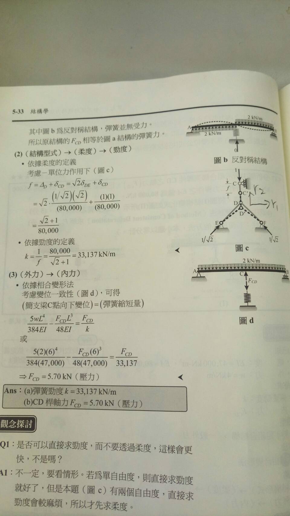

第一小題是把桁架拆出來,用單位力法、用卡2定理都好
求出力與變位的關係,這樣子「等值勁度」就出來了
因為不是真的彈簧,才叫做模擬彈簧啊
qaz03425886 寫:紫煌 寫:完全不相關的想法吧
因為不是真的彈簧,才叫做模擬彈簧啊
紫大 我是想說用桁架位法 sin^2 去求勁度 但是怎麼算都算不出來
