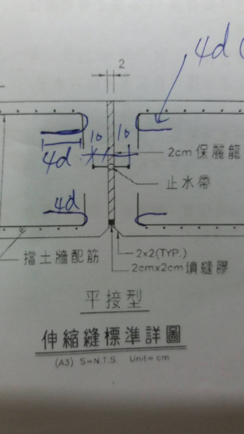

我有一題要問
此乃選擇題
( )已知有一擋土牆,牆厚30公分,PVC止水帶寬220mm,依圖上所示,原圖為D16彎90度(會與止水帶碰碰,試問該如何解決),
1.乾脆就不要彎,其他工地也都沒在彎,彎那個彎又不好做<-----這個答案好施工輕鬆愉快(請跟著我選,施工單位一致強力按讚)。
2.照原圖彎90度彎折,D16x12d=19.2公分<-----這是哪門子的設計,是沒在看止水帶多寬嗎?搞什麼鬼,保護層不到10公分是閃不過地,跟顧問公司說,設計時請注意。
3.鋼筋彎折180度4d最小延伸長7公分<----這是我鬼扯的方法請勿使用。
4.伸縮縫還是把鋼筋直通不切斷,輕鬆好做又愉快,伸縮縫作假(整個擋土牆沒有伸縮縫,之後再切個溝填縫意思一下~表面工夫OK,止水帶不要裝,鋼筋直通好綁又愉快(我有看過這個答案的施工)。

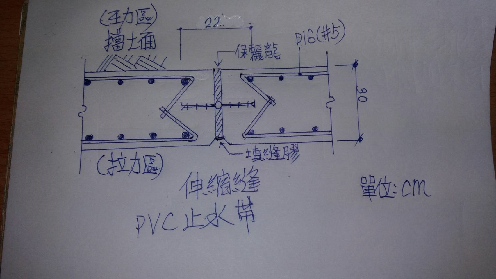

這是擋土牆上視圖,橫剖面

文章由 AjayLin » 2018 5月 20 (週日) 8:41 am
止水帶是軟的,沒必要閃它。
我選B

文章由 ashechen » 2018 5月 20 (週日) 10:05 am
這方向應該是溫度鋼筋,為什麼還要刻意彎勾,蠻奇怪的配筋

文章由 ntusttaiwan » 2018 5月 20 (週日) 9:43 pm
ashechen 寫:這方向應該是溫度鋼筋,為什麼還要刻意彎勾,蠻奇怪的配筋
那是擋土牆橫向鋼筋
土木結構技師KOF2000,快來解答
我本來想用135度彎折來配鋼筋,如果鋼筋是我在彎就會變
這樣 (爽)

Re: 擋土牆的怪問題
文章由 ashechen » 2018 5月 20 (週日) 11:09 pm
ntusttaiwan 寫:
那是擋土牆橫向鋼筋
土木結構技師KOF2000,快來解答
這樣 (爽)
不大理解,橫向鋼筋在RC檢討中,應該不會刻意檢算
那為什麼還要多加彎勾,擋土牆延申方向,會有握裹力不足的問題嗎?
另外,溫度筋跟溫度筋不是一樣嗎?還是我觀念有誤?
PVC 止水帶是軟的沒錯,有什麼誤會嗎?
通常碰到鋼筋,應該都會折一下,實務上你多慮了

Re: 擋土牆的怪問題
文章由 ntusttaiwan » 2018 5月 21 (週一) 7:23 am
樓上住戶
你的回答很好,果然知道止水帶是軟的(就是因為他是軟的才讓今天台灣的工程產業可以隨便亂彎去裝),現在政府機關有錢突然間說他要改成銅止水帶
D16鋼筋彎折90度,延伸12d鋼筋直徑,算延伸20公分,擋土牆厚度30,接觸土壤那面保護層7.5公分,90度彎折鋼筋跟銅止水帶百分之百碰碰,如何處理?.......你在外面看到擋土牆沒有彎勾的那種是大易輸入法的施工方不要看久了都覺得是標準施工(現在的人就是這樣,看久了都覺得是標準施工方式~因為大家都這樣施工)
止水帶很多種,八里行政大樓用會膨脹的那種好像 (石化) 效果
啊我可不可以鋼筋都不要切斷整個綁好,之後再切假的伸縮縫(美觀用) (XD) 看到這種施工方式不要學,這是錯誤施工法,你寫到考卷上會-------------->0分
我就說過,在工地混久了去考專技高考經常考不到不是沒有原因地~~~~你為什麼老是把工地的不良施工方式寫到答案卷上還以為自己寫的是對的答案<--------負分(以後專技高考要增加負分,改到有些人變成負99分)

文章由 ashechen » 2018 5月 21 (週一) 5:39 pm
ntusttaiwan 寫:樓上住戶
你在講什麼?你怪怪的歐
不知版大您在這工程擔任是甚麼角色
一般標準圖中(工程會或公路局)的懸臂式擋土牆標準圖
應該都沒有特意將溫度鋼筋(你所指的橫向鋼筋)加入彎鉤..很容易可以查的到
1.如果您是施工單位.而圖面有設計..當然您就要按圖施工.或提施工圖修正
2.如果你是設計或監造..那加入彎鉤確實是有點奇怪...
功能性當然對結構有幫助,但結構分析也不會去計算這部份....
加入彎鉤的用意為何..
3.只要是公共工程...一般業主應該不會刻意使用PVC止水帶以外的規格
明明業界常用..工程會施工規範都有..CNS也有完整的試驗項目
為什麼要用其他的材料...不慎合理..
4.另外..專技高考不會考這種奇怪的問題...你應該多翻歷屆試題
還是覺得你多慮了...最後 不要再回答我了...
