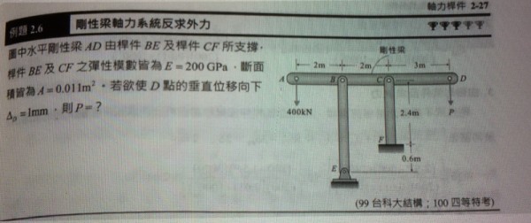

看到題目想了很久,後來參考解題過程,發現解題過程是不是少討論了一件事,
就是水平剛性梁的傾斜,是p力逐漸加大的過程中,由左斜慢慢變右斜,
P<320 KN ,梁左斜
P=320 KN ,梁水平
P>320KN ,梁右斜
在沒有算出P是多少之前,是無法"理所當然"用梁右斜的三角形比例關係,
以及題意的D垂直變位1mm去解P,謝謝

[quote]基本上δd向下傾斜,所以應該是右傾。(還是有比例關係的)
會發問的原因,就是因為解答只討論了"右傾",
但總覺得材料性質一樣,L較大的B桿,變位量相對C桿會更大,
所以試著去思考"梁左傾"的可能性,
進而發現,q=320,梁會水平,q<320時,梁會左傾,q>320時,梁會右傾, (石化)
再評估如果水平梁左傾的情形下,是不會出現d位移=1mm的題目條件,
所以才以梁右傾的三角形比例關係,解出p應該是多少,
因此才提問,為了參考解答只列出右傾的解法,是有什麼"一眼即知"的祕訣嗎,謝謝 (jolin)
