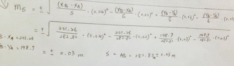

算出來答案是否為 S=AB=282.82m±0.03m

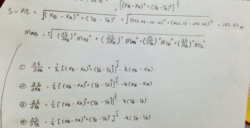

Q1023024 寫:1~2題跟我算一樣~
第3題我算282.82M+-0.04M
Q1023024 寫:回覆S大大~
你的第二張像片裡面~
ms=+-裡面的第一個201.26/282.82為啥沒有平方??後面的198.7/282.82也應該要平方吧?
我的ms=+-根號裡面計算式為~~
((-0.711619)^2 x (0.02)^2)+((-0.702567)^2 x (0.03)^2)+((0.711619)^2 x (0.04)^2) + ((0.702567)^2 x (0.03)^2)
最後算出來是0.00190128
再開根號後=+-0.0436m
