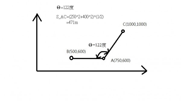

文章由 godpro » 2015 4月 26 (週日) 2:06 pm
題目與詳解
https://drive.google.com/open?id=0B5T41 ... WxzYkZZVGs
我直接畫圖出來 解答
https://drive.google.com/file/d/0B5T41V ... GZfdWdVNzA
小弟才疏學淺
不知道自已觀念錯在哪 (石化)
請大家幫忙
謝謝!

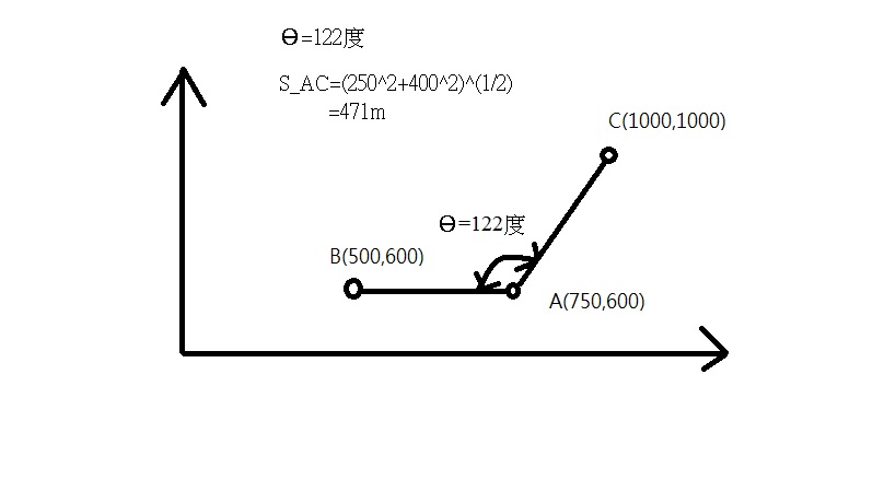

文章由 study11 » 2015 4月 26 (週日) 9:33 pm
參考看看!

文章由 godpro » 2015 4月 27 (週一) 9:47 pm
S大謝謝你
我和你解的一樣
不過詳解是寫302°0'19.4" 耶XDD

文章由 study11 » 2015 4月 27 (週一) 10:06 pm
後視點為B,順時針照準放樣點C(先假設為C)
依照邏輯判斷,應以AB為基準線順時針旋轉至C點,
所以角度應該是122度,而非302度。
