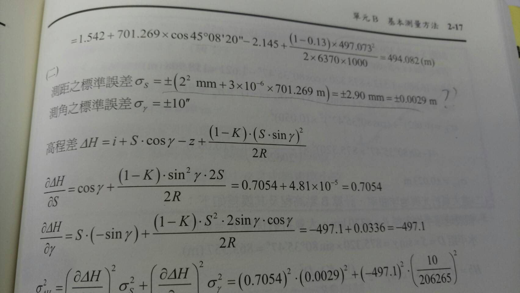

如圖 問號處 能請問大大 是他寫錯了嗎 怎麼出來的 2.90mm
請大大幫忙解惑一下 小的感激不盡

qaz03425886 寫:
請大大幫忙解惑一下 小的感激不盡
σs = ± { 2 + 3*[ 10^(-6) ]*[ 701.269*10^(3) ] } = ± 4.104mm
