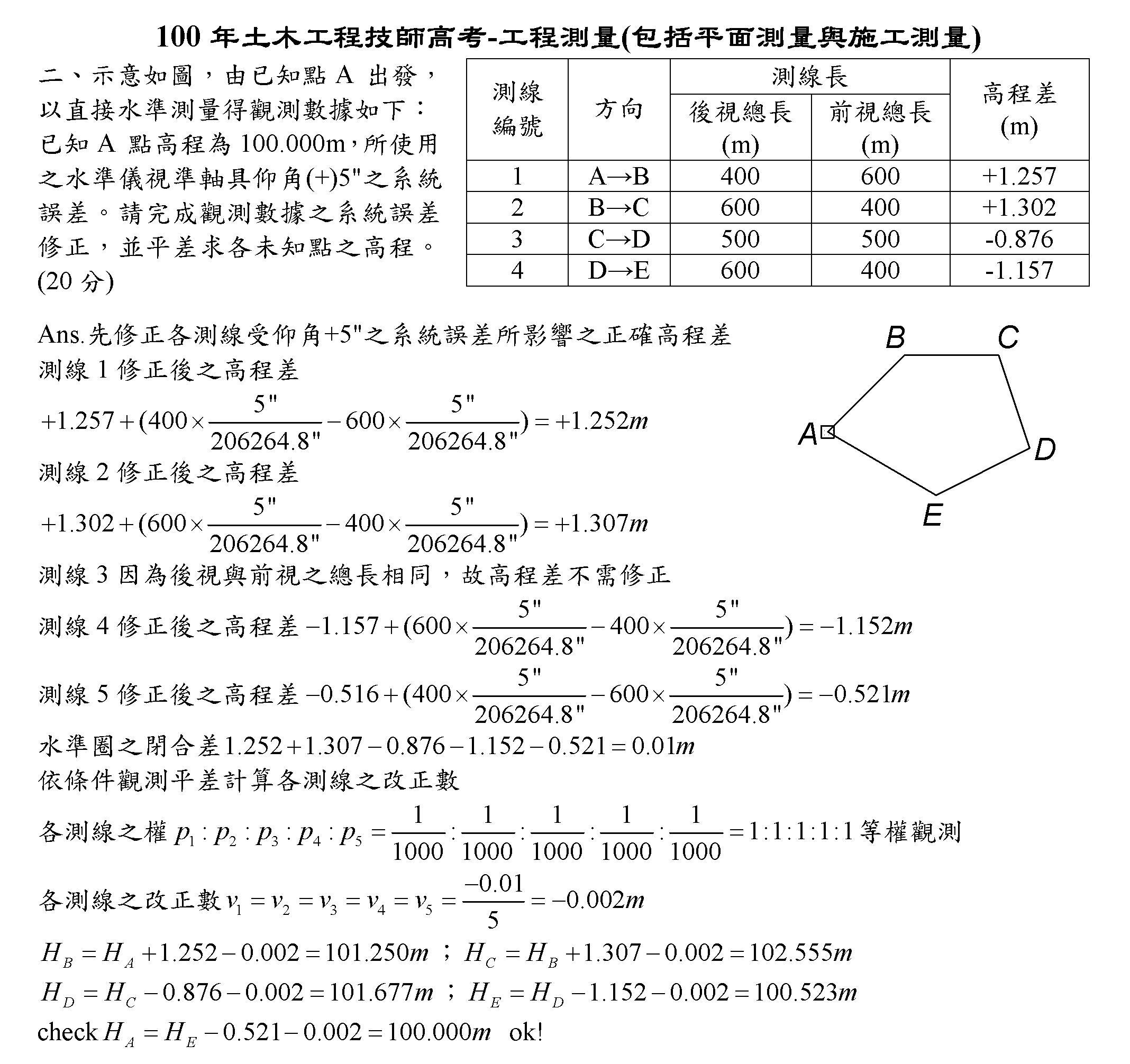

請問題目所給的視準軸具仰角(+)5"之系統誤差
A~B 後視總長400m 前視總長600m
各側線段距離皆為1000m,共5000m
那後視改正值為什麼-0.01m ,而前視改正值為-0.015呢??
一直想不起來....
謝謝!!

B.S. 改正值 = -5"/206265" * 400 = -0.01m
F.S. 改正值 = -5"/206265" * 600 = -0.015m
