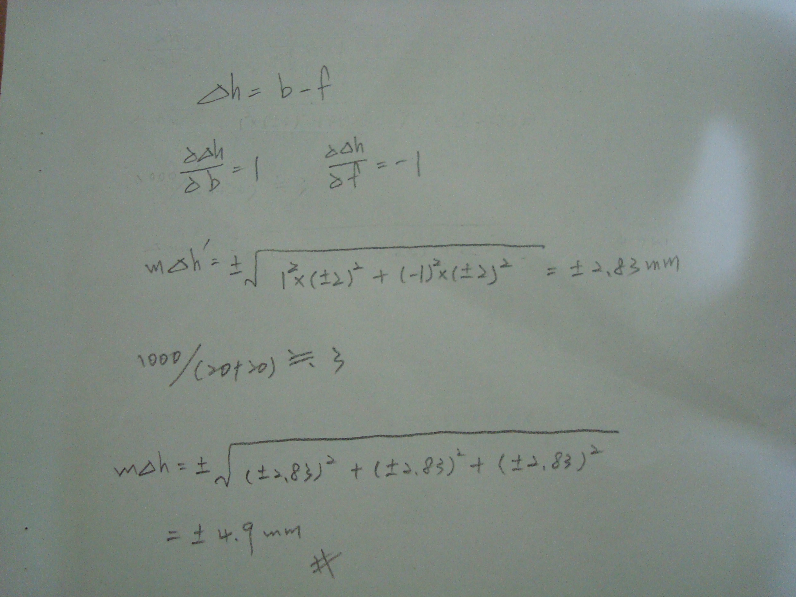

第二題
MΔhab=±0.0141m

請教各位大大們
上述答案是否正確
請指導....謝謝

study11 寫:第二題:
假設偏微分符號為§
Δh = b - f
§Δh/§b = 1
§Δh/§b = -1
mΔh' = (+-)*{ {(1^2)*[(+-)2]^2} + {(-1^2)*[(+-)2]^2} }^(1/2) = (+-)2.83mm
1000/(20+20) 約等於 3
mΔh = (+-)*{ {(1^2)*[(+-)2.83]^2} + {(1^2)*[(+-)2.83]^2} + {(1^2)*[(+-)2.83]^2} }^(1/2) = (+-)4.9mm
ANS:mΔh = (+-)4.9mm
pkspeak1 寫:請問從微分拿開始 我就看不懂了
這是什麼公式呀..
我知道是前後視距-.-
