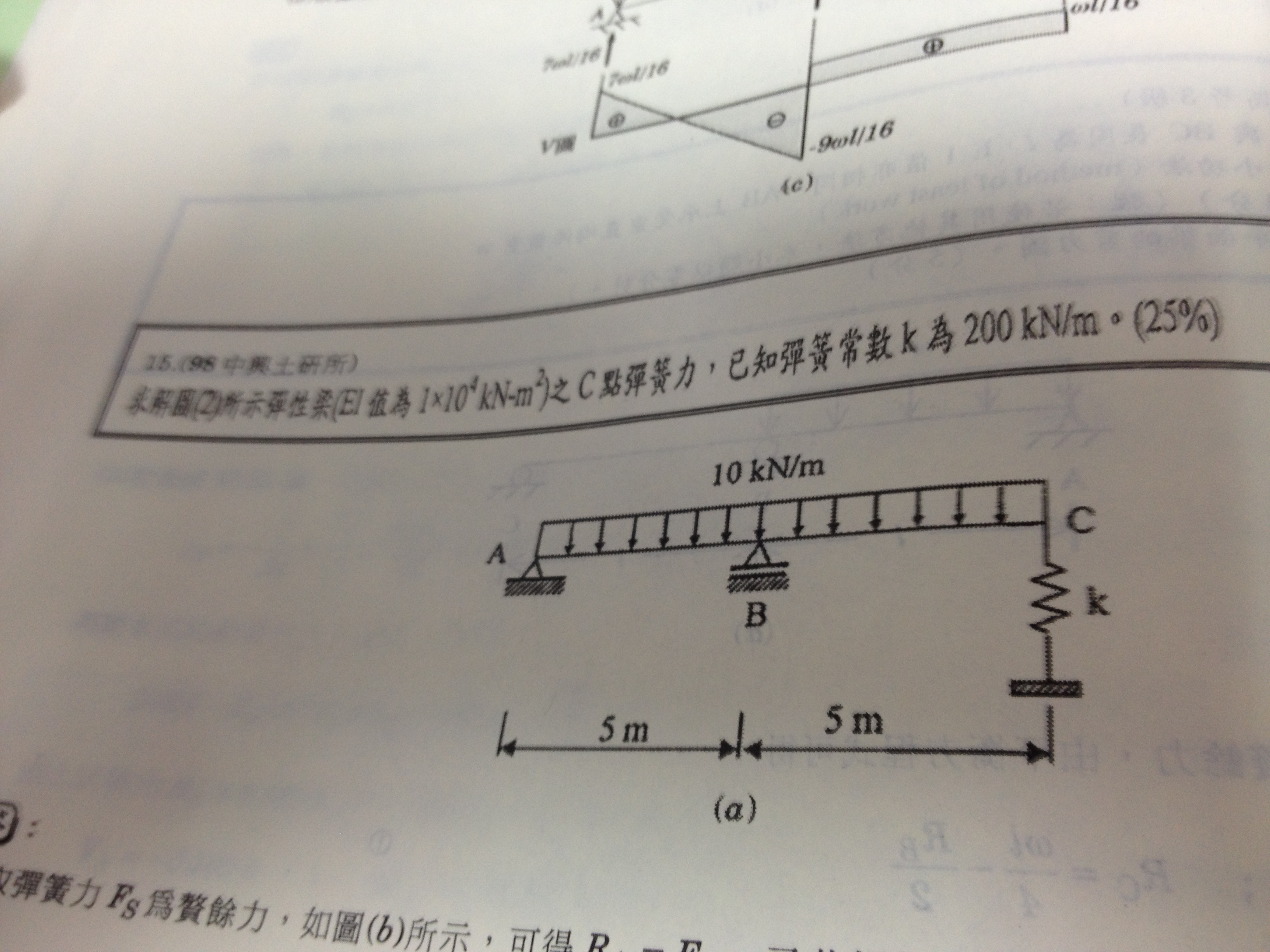

文章由 Infinity0918 » 2014 11月 05 (週三) 2:28 pm
請問如果這題要用卡二定理計算 要怎麼算

文章由 chengyu66 » 2014 11月 05 (週三) 3:14 pm
假設c點贅力Rc,
梁上一個hinge加上一個roller會形成一個固定端,
這樣就可以假設A點為固定端,ABC梁就成為懸臂梁。
W*L^4/8EI = Rc*L^3/3EI 即可求出Rc彈力。

文章由 yihwa » 2014 11月 06 (週四) 12:36 am
真的可以把A點看成固端嗎?
"梁上一個hinge加上一個roller會形成一個固定端"
這觀念不太對吧?
要成立是有條件的
除非此段EI無限大或在載重與支承型式對稱之下
才能視為固定端

文章由 trlct » 2014 11月 06 (週四) 1:30 pm
TO Infinity0918:
還記得力法解靜不定問題的三大觀念嗎?
(1)平衡方程式(2)相合條件式(3)力與變形or位移關係式
你在第(3)項中使用卡二定理就是啦。
TO chengyu66:
你有用你所說的想法「真的」作過嗎? 答案對否? 如果不對知道問題為何嗎?

文章由 chengyu66 » 2014 11月 06 (週四) 2:34 pm
trlct 寫:TO Infinity0918:
還記得力法解靜不定問題的三大觀念嗎?
你在第(3)項中使用卡二定理就是啦。
TO chengyu66:
老師您好!
小弟不知道答案為多少?只是利用徐德修老師的石頭觀念提出小小的看法,
因為實際上不知道此題的答案數值多少,所以我也不是很確定觀念是否有錯?

文章由 trlct » 2014 11月 07 (週五) 9:26 pm
正確的觀念是可以放之四海(的題目)皆準的,找一題已經有答案的類似題試試就知道了。

文章由 紫煌 » 2014 11月 08 (週六) 6:36 pm
順手解一下
看不清楚原PO之題目,假設EI=1*10^4 kN-m^2,L=5 m
那麼1/k = 50/EI (單位m^3)
取C點彈簧力為贅力X,由體積積分法可知
Δ_wp= -( w*L^4)/4EI
f_xx=(2*L^3)/3EI+[(-1)^2/k]=((2*L^3/3)+50)/EI
變形由贅力恢復之→X=11.72 kN(彈簧受壓)
PS.本題建議取B點畫部分彎矩圖,不管你用最小功法還是諧合變位法,計算量都算小
