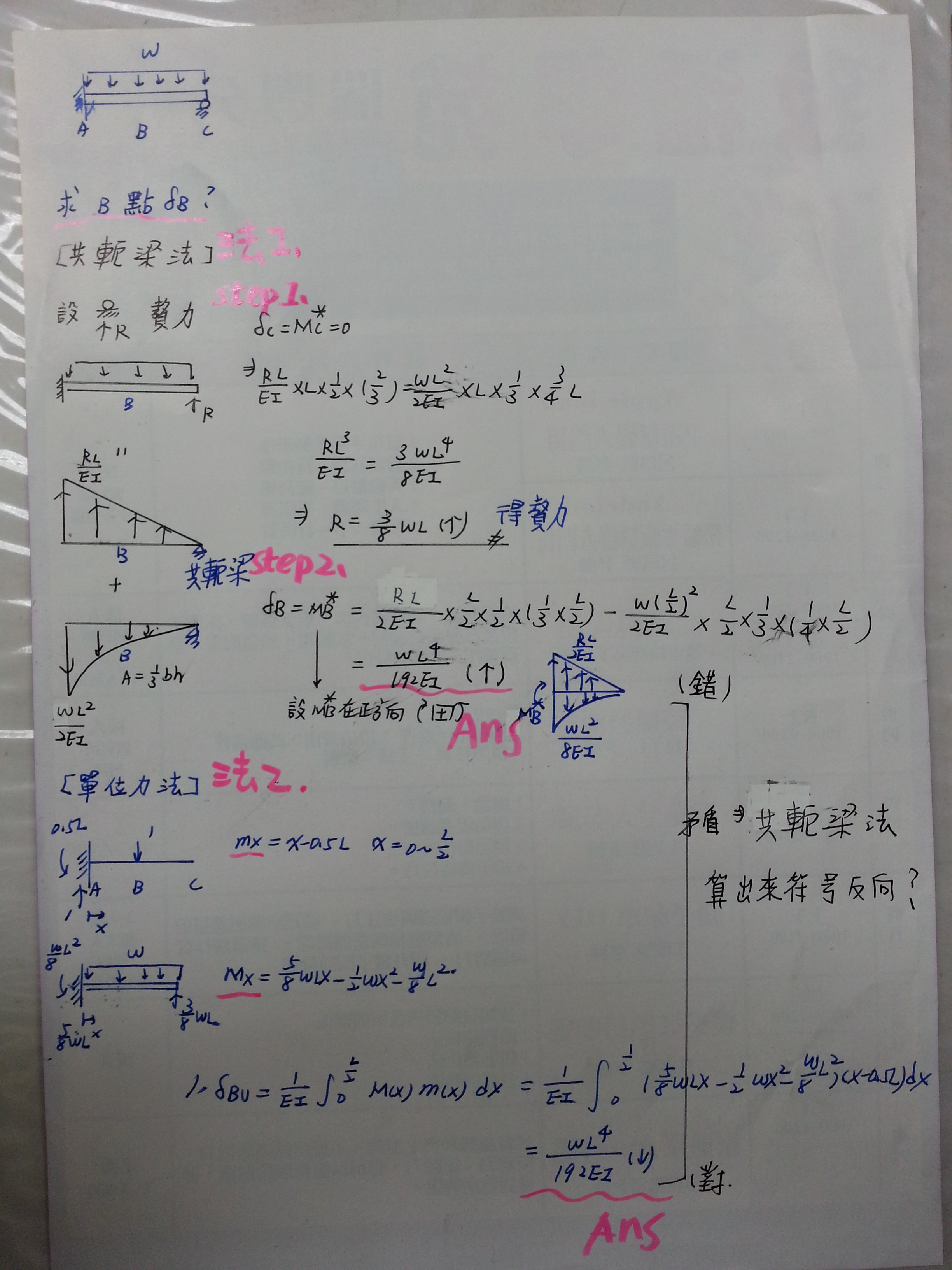

各位老師們好,我想請教一個問題。我一直想不太透
這題題目,我用[共軛梁法][單位力法]算出來變位差個負號?
我用套數字[傾角變位法]算出來也跟[單位力法]相同?
Q想請問我共軛梁法到底哪裡錯誤? 我用的是第一象限 , 劉老師 和歐陽老師的系統。

我的結構不太好,不過,我覺的你共軛樑右邊應該是固定端,因為你假設贅力c時,就表示原結構是懸臂樑,所以共軛樑就變成另一端的懸臂樑,你用這的方法算算看,我算出來的正負號跟你相反,應該就是這個原因,參考看看 ~~ (推眼鏡)

我發現是我鬼打牆忘了算共軛梁右側VC*所貢獻的力量,換算後答案正確。
真的條條大路通羅馬,有時算到鬼撞牆。

我就想說 為何你共軛化後自動忽略剪力Vc*

這一題你的答案正確嗎?
這題換成共軛梁時左側是自由端
那右側是固定端還是滾支承
你用單位力法時
加一單位力在中點為何右側滾支承不見了
麻煩各位大大解說一下
