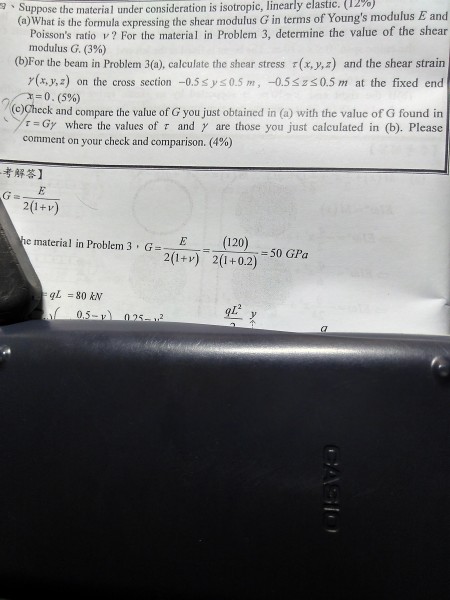

請問老師,此題的(b)小題固定端的剪應變是否能由剪應力直接代虎克定律公式來求得?
如果可以那c小題的意義呢?

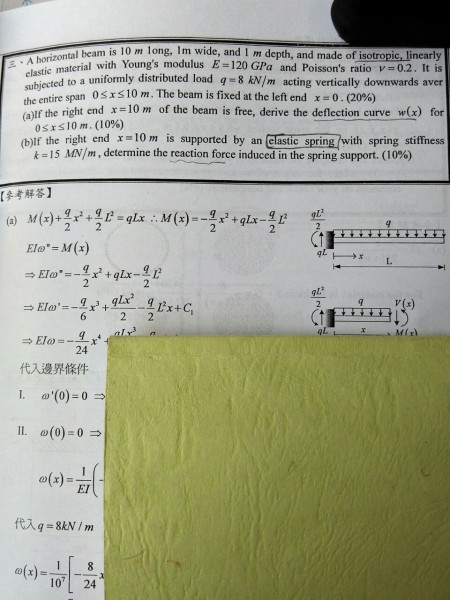

what is problem 3?

Problem3,老師抱歉。

(b)小題固定端的剪應變是由虎克定律公式求得,沒錯。所以,我也不懂(c)題之意。
底下純屬"猜測":
題意或許是要問G=E/2(1+v)是否可用於problem3的狀態,答案是yes. 因為對於等向弹性材料而言,此式恆成立,與應力狀態無關。
