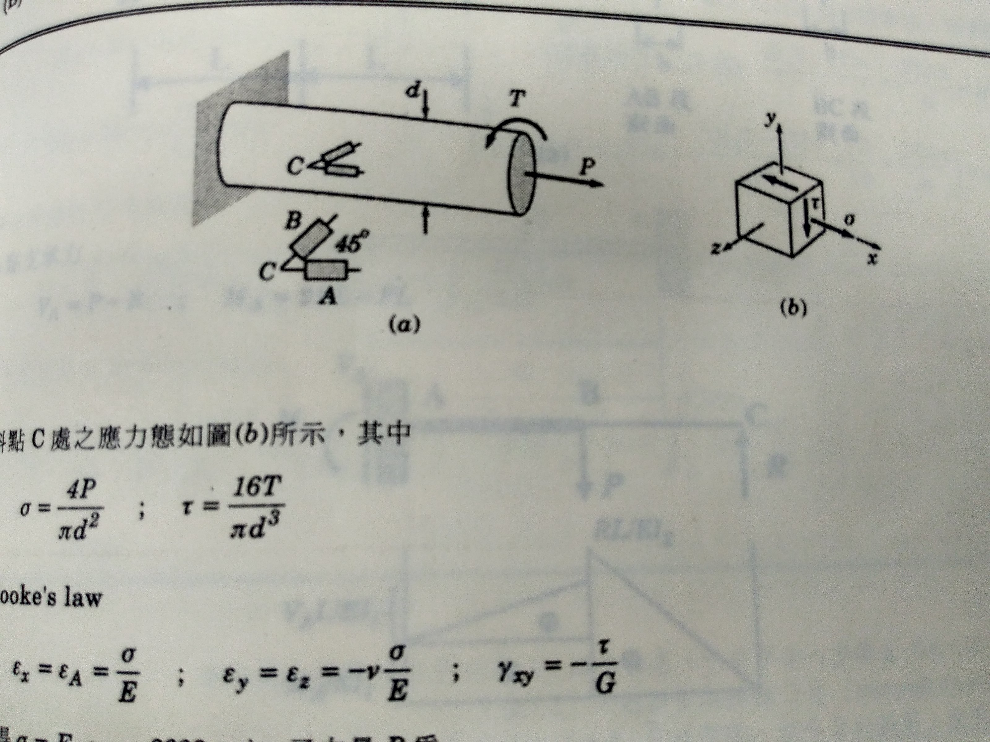

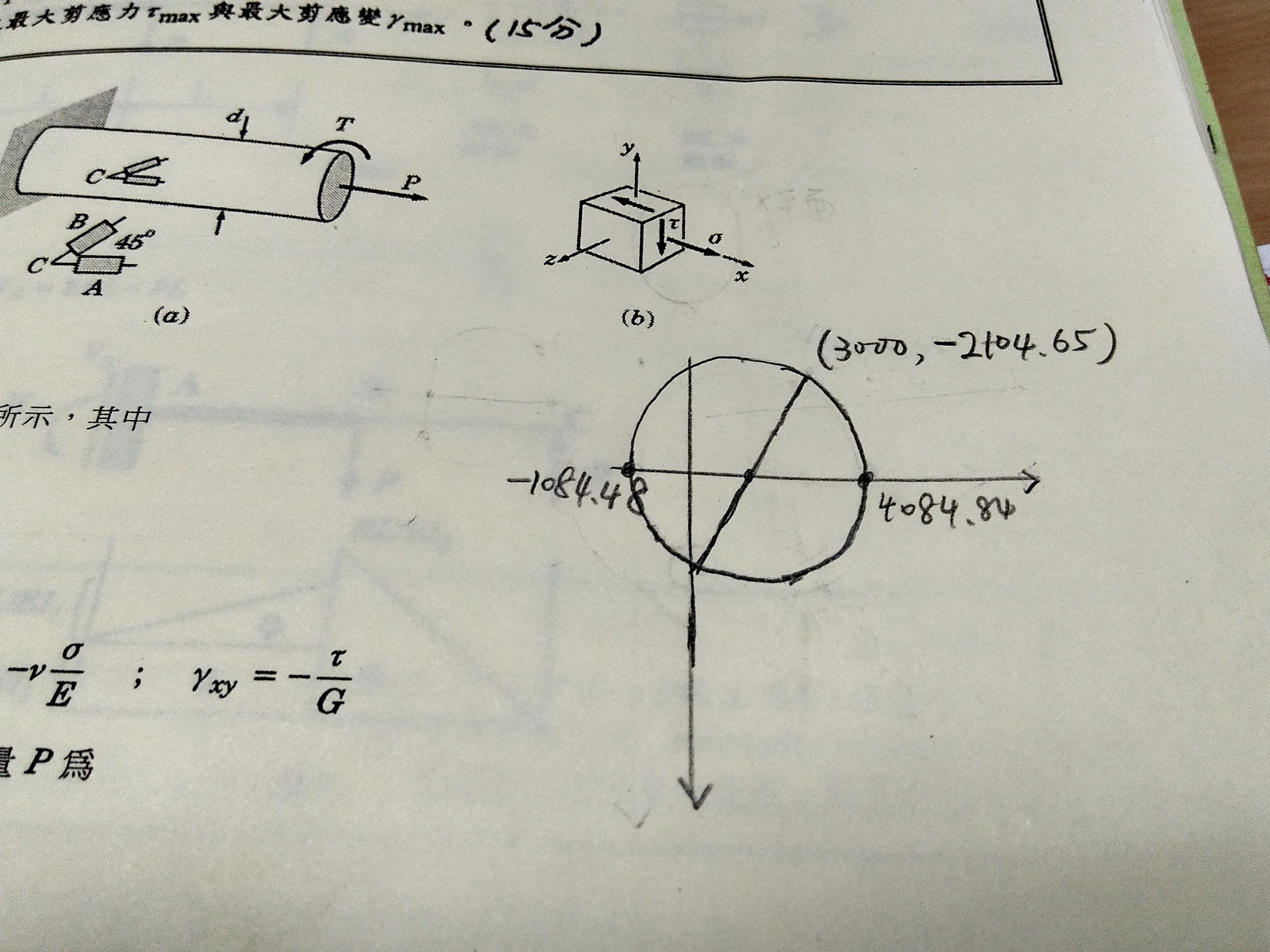

老師您好!
在算合成應力時遇到問題: 根據所受外力畫出圖b材料點應力狀態,問題是,此材料點並非主應力態,那麼根據Mohr圓,y方向不也應該有正向應力嗎?
所以當我們用廣義Hooke's law 時,x方向之應變為何沒寫出y方向應力所造成的影響呢?
