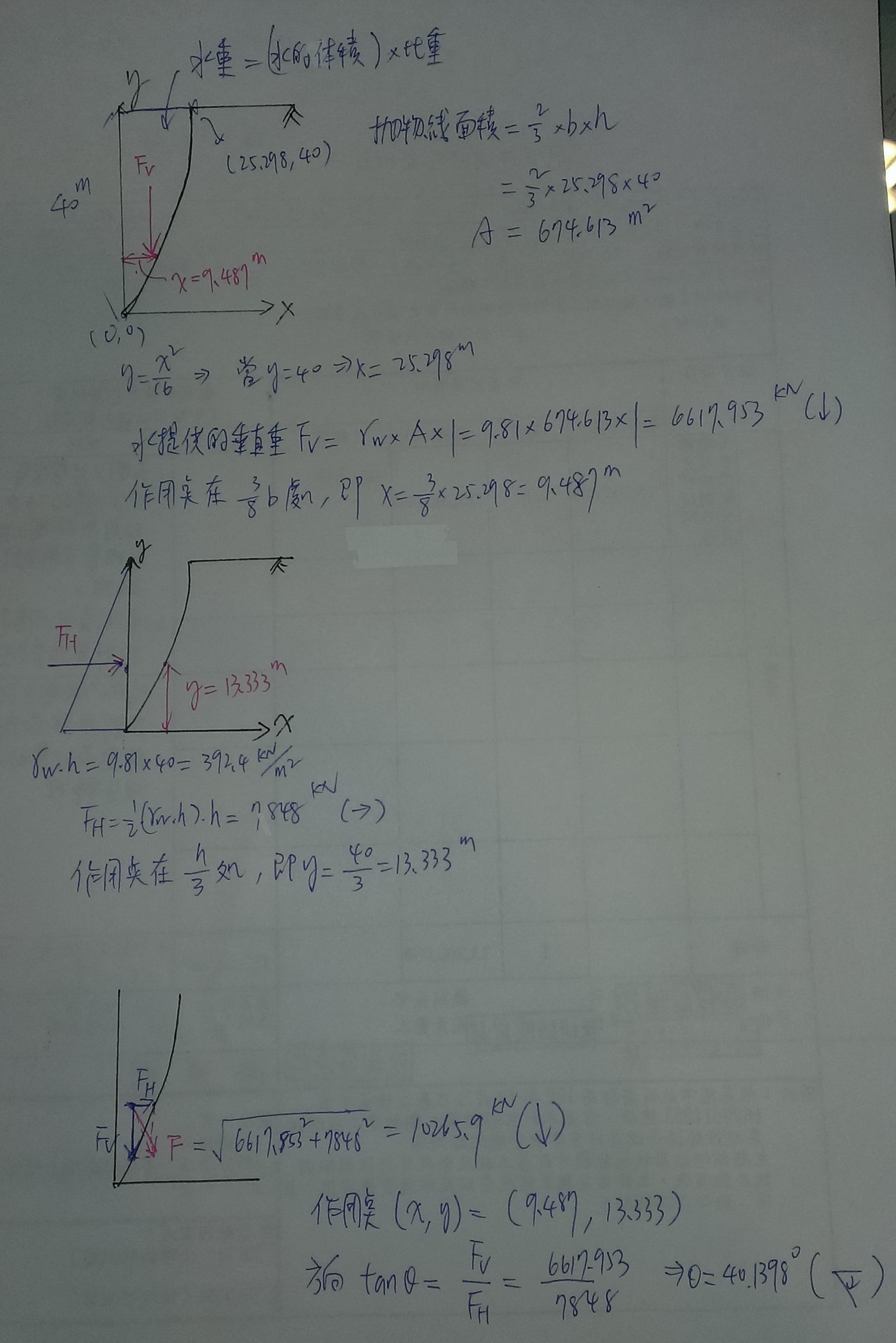

我沒有出工程力學,因為市面上非常多
不過既然有人點名,魯蛇俺盡力而為
這一題,分成水平和垂直分力就秒殺了
