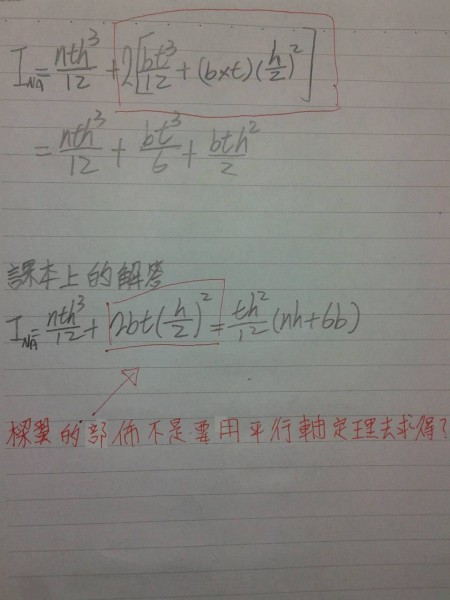

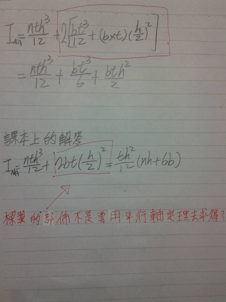

老師你好,我想問細說材料力學p6-66 第六題 I 怎麼算 (不要啊)

文章由 a042323578 » 2013 11月 12 (週二) 8:25 pm
這個是我搞不懂得地方 希望老師可以幫我解惑

文章由 Xavier » 2013 11月 13 (週三) 12:33 am
這應該不用課本 就可以回答了
這應該是在求剪力中心的部分 求"I"
我當初先看歐陽的書 看不懂在翻劉起台的書
如果你有些地方看不懂 我會建議你這樣看
但前提是 你要先看GERE的書
GERE 然後 歐陽劉起台 交換看
http://ppt.cc/2vRg
圖片的右半邊 就是答案

文章由 trlct » 2013 11月 13 (週三) 12:51 am
a042323578 寫:這個是我搞不懂得地方 希望老師可以幫我解惑
其實你的想法是對的。但對於薄壁斷面而言, t<<h (參考你的式子)
(bt^3/6)<<(bth^2/2)
因而可略去(bt^3/6)項

文章由 a042323578 » 2013 11月 14 (週四) 7:45 pm
多謝老師百忙之中為我解答 太感動了!!! (GOODJOB)
