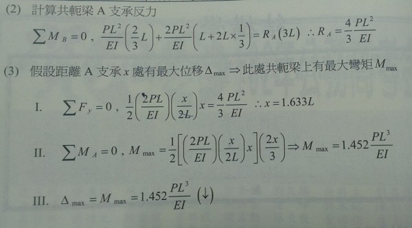

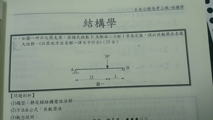

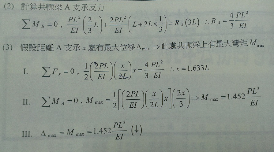

雖然算出「最後」的答案一樣。

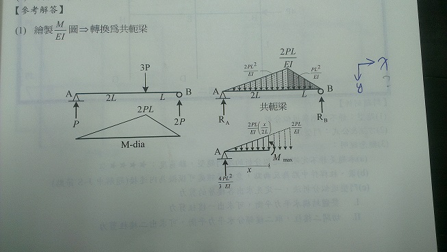

解答應該是第四象限的共軛樑,A設向上,答案為+
旋轉角第四象限是逆鐘向為+,可是答案是正不是負呢?(因為跟假設不同)

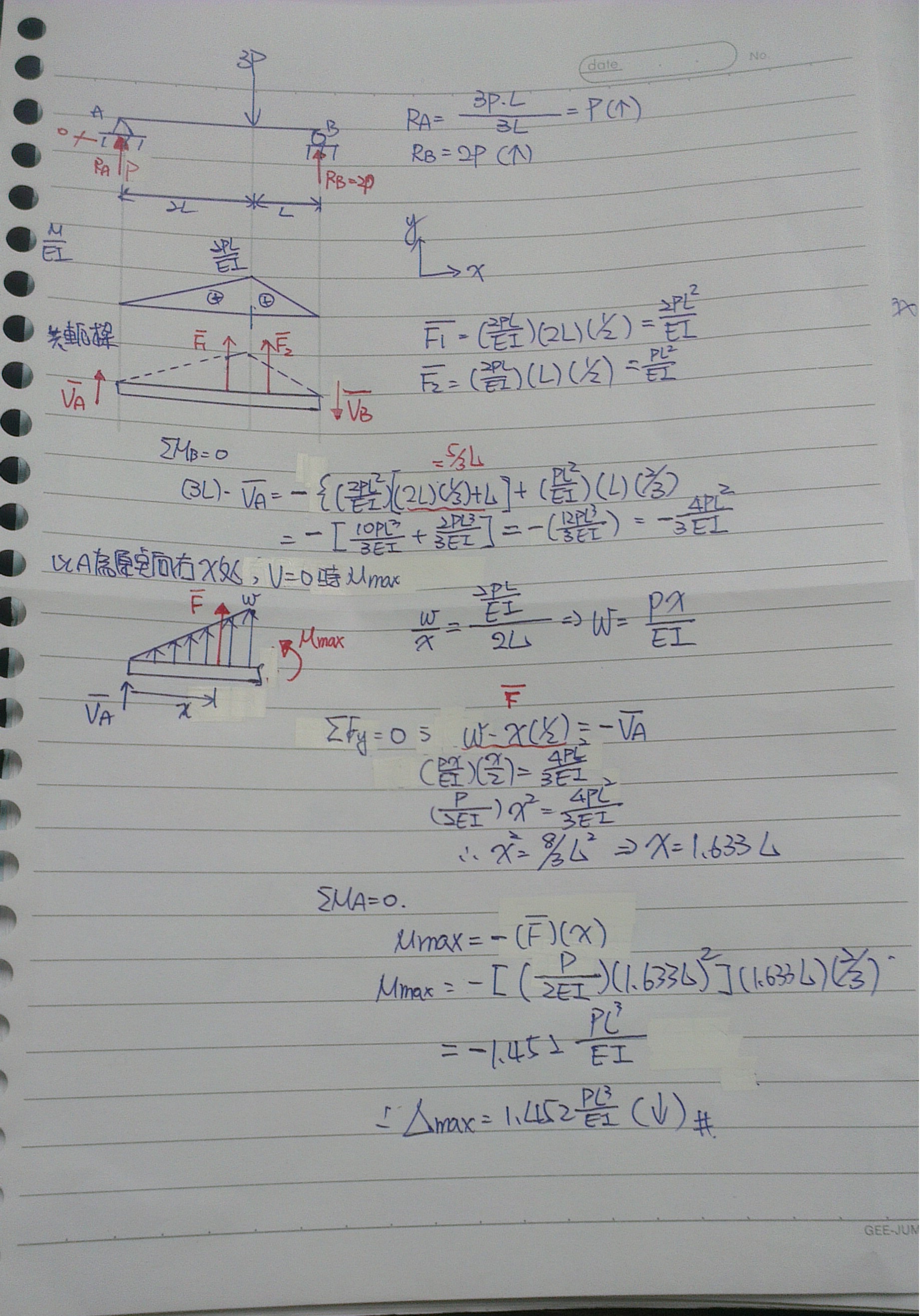

我的是第一象限,設A向上算出來是-,所以是逆鐘向。
我的算法與答案不同,後這樣是對的嗎?
謝謝各位的解答與意見。

不考慮座標系統,我會設A+向下受力,彎矩假設正彎矩受力,如果計算出來為正,代表撓度向下;
相反計算出來為負,代表撓度向上。
一般來講會假設正彎矩,而斷面剪力的判斷,則由圖形去考量,正彎矩,所有剪力分佈向下則為傾角向下撓度向下,所有剪力分佈向上,傾角向上撓度向上。
